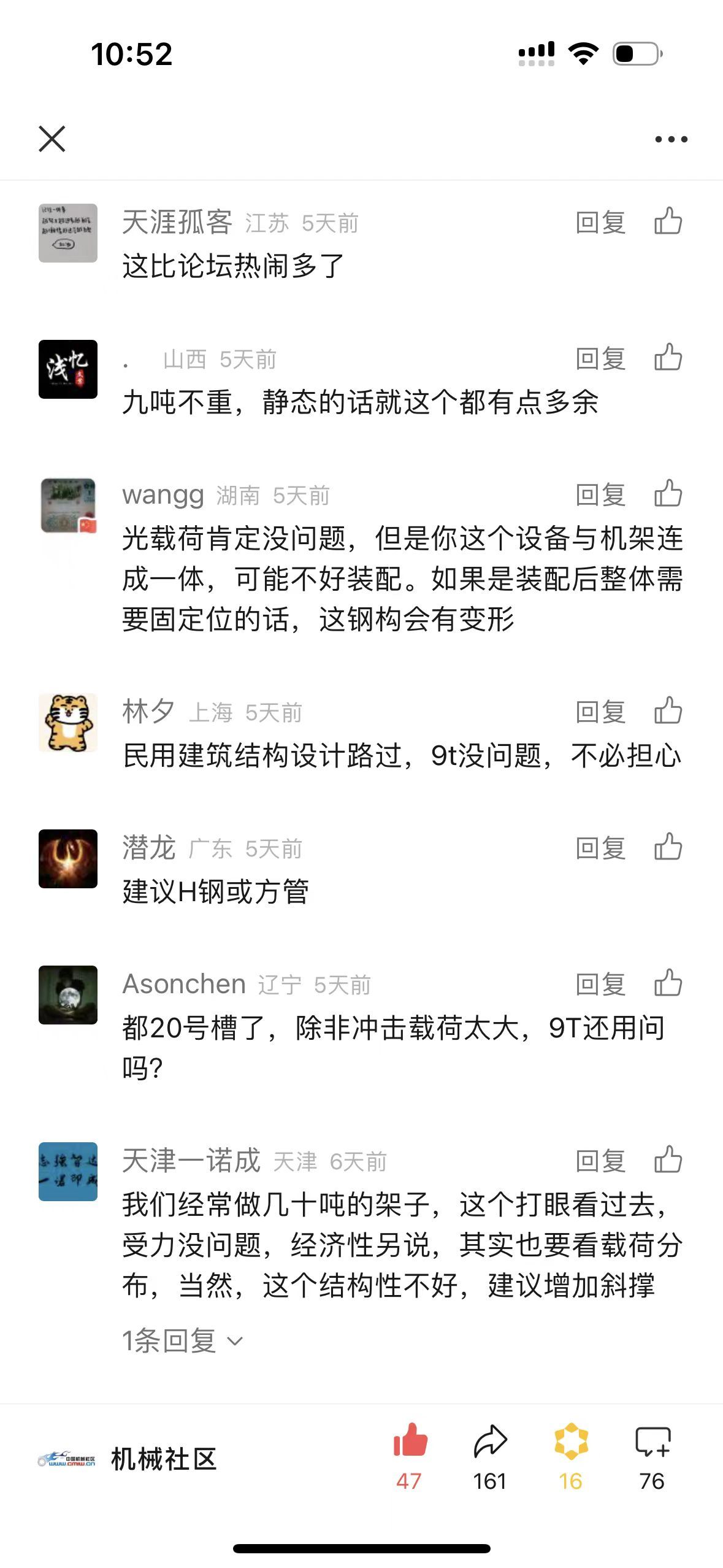

该架子是否能承受9T ?
发表于 2024-6-18 10:13:34 | 显示全部楼层
ynothmql 发表于 2024-6-18 09:52
工厂老板喊的槽钢。这个7T,您的意思是只能承受7T吗。我需要承受9T呢。
我这个节点,横向跨距8米,纵向6米,4个节点承载10吨左右,基本上可以算均布负载

jianyongchen108 发表于 2024-6-18 08:03
从图示看
1、9T作用在四个支点上,每个支点受力9/4=2.25T
2、查手册20槽钢的截面为 热轧普通20号槽钢(GB ...
没你这么算的,算柱怎么能用压应力计算呢?
应该计算立柱稳定性,具体怎么算我就不说了,查机械手册去吧,这个立柱由于压力在外侧,很明显会收到一个弯矩,在这里采用受静载荷梁的内力及变位计算公式中的悬臂梁的内力及变位计算公式计算,弯矩是已知的,用弯矩乘以截面系数即可知道立柱所受弯曲应力是多少,在这我就不理算了,具体数值机械手册里面都有,四个立柱的话需要乘一个1.25倍的安全系数,以上就是全部内容了
悬臂梁的内力及变位计算公式
悬臂梁的内力及变位计算公式
热轧槽钢的各项理论数值
热轧槽钢的各项理论数值
发表于 2024-6-19 10:33:22 | 显示全部楼层
方管会更好

谢谢,我研究一下

标上尺寸,有空让大神用SW给你验算一下
发表于 2024-6-27 16:57:31 | 显示全部楼层
每个支腿受力按2.5吨计算,截面选的槽钢20B,按图中所示尺寸建模后进行SW静应力分析,不知道对不对,供参考。

 楼主| 发表于 2024-6-28 09:20:18 | 显示全部楼层
Appvip 发表于 2024-6-27 16:57
每个支腿受力按2.5吨计算,截面选的槽钢20B,按图中所示尺寸建模后进行SW静应力分析,不知道对不对,供参考 ...
谢谢,有心了,但是我看你力总数是10000N,是不是少了个0
发表于 2024-6-28 09:47:50 | 显示全部楼层
哈哈哈,眼力不错哇!还真是少输了一个零
