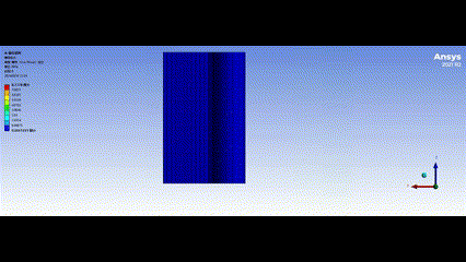

试了下,这个有限元分析数据是不是有问题

就一个小铰链页  试试看承重  结果看着不对太对劲- Y- k8 L' f4 O) y

你的约束加的不对,应该合页轴的底面加一个平面支撑,合页拉轴孔只限制径向移动,轴向是自由的。你是把整个轴孔都固定了,这样不行。便画了一个,随便加了载荷跟约束,我觉得我这样是正确的。
