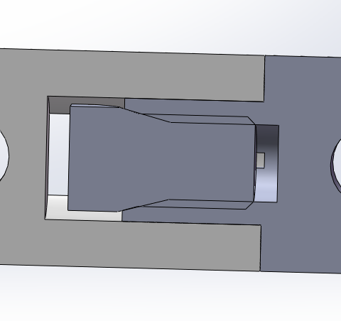

有什么结构可以实现7n.m的扭矩

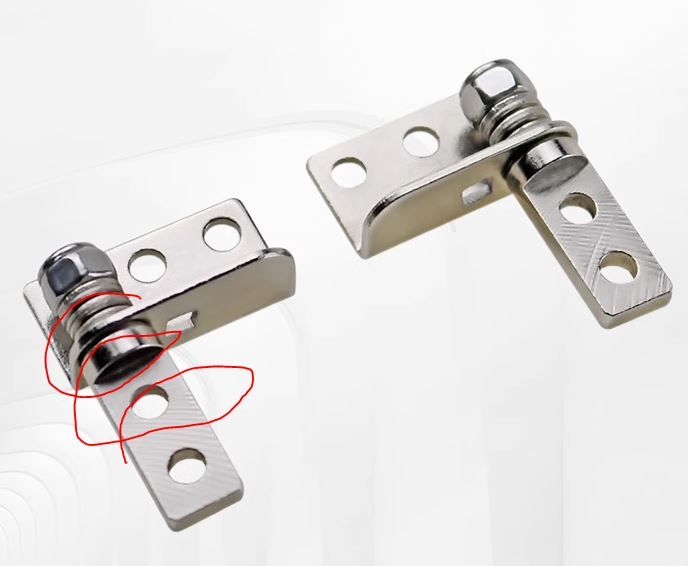

z65668396 发表于 2024-6-5 08:34
阻尼轴?  我们之前扭矩不够,就是阻尼轴+扭簧
可以看看结构麽?
 楼主| 发表于 2024-6-5 11:11:47 | 显示全部楼层
用这种螺纹的感觉达不到扭矩

这个问题很有趣,我很喜欢。但是我有些不理解啊,请教一下:由于你没说有拉或弯,我就当他是纯剪切。直径14mm,抗扭截面系数=3.14*14*14*14/16=538.5立方毫米;切应力=7牛米/538.5立方毫米=13兆帕。假设用Q235,屈服强度235兆帕,235/1.732/13=10; 安全系数是10属于无限疲劳寿命了。也就是说这个棒棒本体是完全没问题的,能出问题的地方是连接的部位,被你切了一块那里,如果能把切了的那个地方的尺寸发出来再看看比较好。合理的设置连接处的尺寸我觉得能解决这个问题。
通过上面的螺丝拉紧后两个零配件紧配产生的摩擦力,这个摩擦力要保持一定的恒定,比如转动15000次后这个摩擦力下降15%左右 大概是这样  发表于 2024-6-6 11:31
发表于 2024-6-6 08:23:46 | 显示全部楼层
15766377718 发表于 2024-6-5 11:10
可以看看结构麽?
抱歉已经离职了,手机里没有照片
我们是用在显示器上的,很老的产品显示器很重,扭矩不够
阻尼轴类似这样  红色的是扭簧
这个结构我这边有同事再搞 也算一种,但结构不适合我那个  发表于 2024-6-6 11:32
