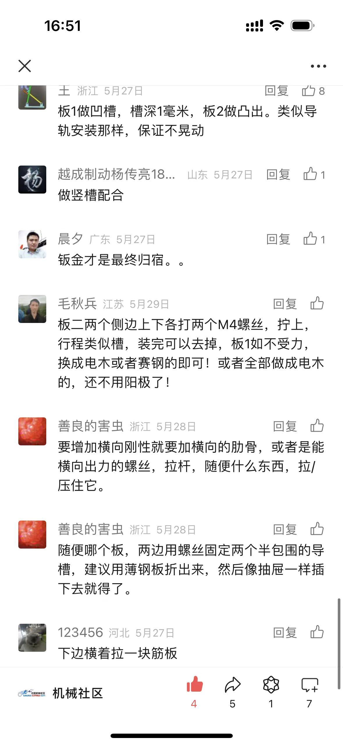

两块板装的时候容易晃,请问有没有什么简单又实用的固定方法

1、根基不稳,肯定要晃。如果底板连成一体,要好一点。
2、刚度不足,换材料不管用。可以增加板厚,可以提高刚度。
发表于 2024-5-25 12:36:10 | 显示全部楼层
你这问题就无解,又要降本又要改善结构,首先明确你要干啥,降本还是增加稳定性。
要降本就减厚度,减少加工工序,三角形2+1螺丝能固定的那就不用4个螺丝,少一个孔就是几毛钱的成本。外形尺寸能小就小,料钱不久省下来了。
要增强稳定性就在底面上做销孔,单靠一条直线上的螺丝,上面大立板根本就拉不住,必须敲两根长圆柱销进去。就是参考建筑上做地基的逻辑
如果你定位精度没那么高,可以做两个销+间隙配合长条槽来导向,起码比现在一点基准没有好装配  发表于 2024-5-25 12:37

凸凹槽配合
