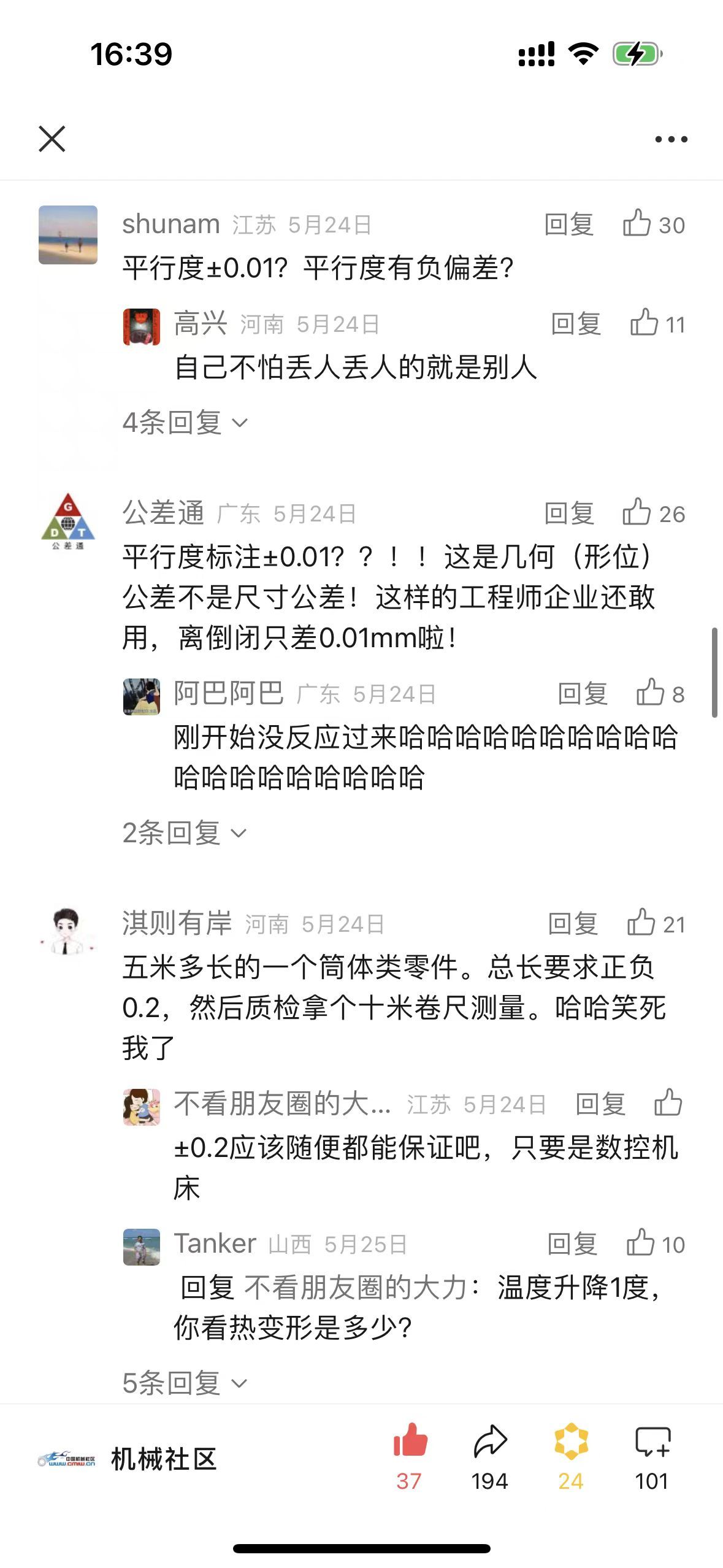

公众号留言选取

加工对外出口零部件十余年,国内产品也有做,说说我的感受,我们主要的都是德国客户,也有北欧的一些小国家客户,涉及的有医疗器械、工程机械、和水下机器人零部件,他们零件能用M级就绝对不会用F级,一切都为实际加工考虑,能车铣出来的,绝对不会要求去磨出来,偶然出现的疑难加工处,也不用去和技术反馈,设计确实有一定的道理,自己想办法解决就行,他们对材质和热处理到是非常重视,另外北欧客户对咱们的线切割比较反感,就是线切割割出来的位置也要想办法把痕迹除去。
再说说对国内产品的感受,感觉咱们国内的好多技术员在设计零件图纸要求上就是拍脑袋,什么都追求高精度,什么都要磨出来。。。一张新零件图审一下能少几处未注尺寸,加工时要求离谱的地方,技术员说差一点没事,没事你标那么高干嘛呢?国外的产品你超差一点试试,都给你扔海里。
