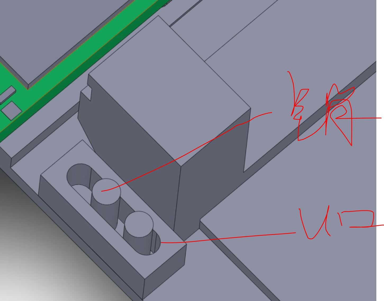

求教简易的导向结构

开槽公差放放粗糙度控制下就行,不行也有很小的导轨

感觉做出来比较费工,应考虑提高技术含量,比如使用导轨

面接触变成线接触呗,赞成9楼的说法

负载有偏心就会卡死~

导向块+导向槽,控制好间隙

楼主这种结构类似燕尾槽,结构肯定没问题。要求的参数信息太少,无法评价是否可行。

东海fyh126 发表于 2024-5-11 08:09
20-30mm,两侧定位销加U孔即可,没必要那么高级。
是不是这样的做法

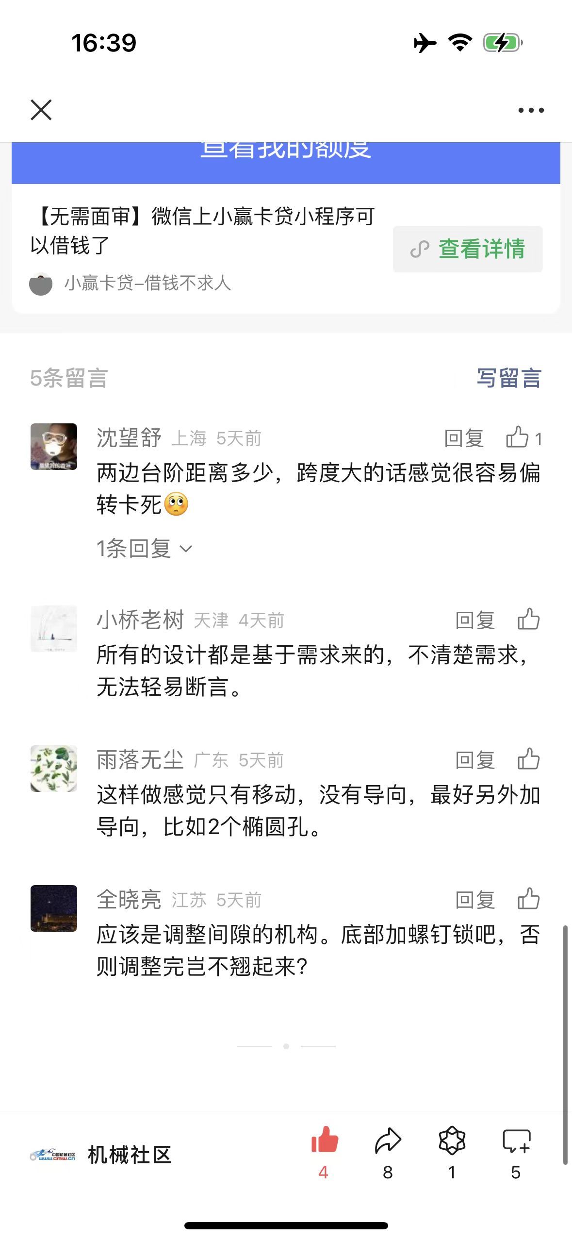

工况不明,速度,精度,使用环境,都会影响导向方式选择。要求不高的话,都可以,但是建议导向长度加长,减小偏载卡顿
