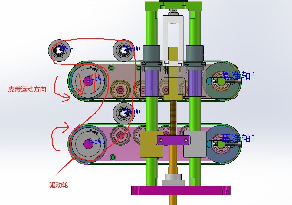

这个是两个多锲带输送的机构,目前想用一个动力去驱动两个皮带,而且上面的那一组多锲带组是要上下动作的。现在想到的是用双面带齿的同步带,然后用如图的绕法去驱动,我感觉是可以的, 但是我这样感觉做出来有点突兀,不好看,还有其他更好的绕法吗? 微信截图_20240504150501.png
发表于 2024-5-4 17:10:40 | 显示全部楼层
调上下的皮带距离的时候同步带要重新调???有点坑爹哦。
