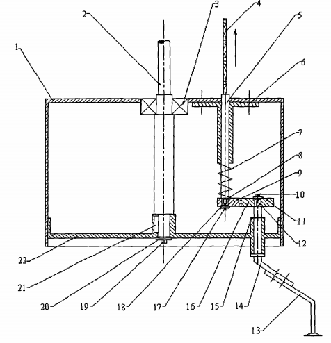

四个爪齿安装在转盘上,主轴通过键与转盘连接在一起,电机驱动主轴转动时带动转盘一起旋转,转盘上的爪齿先绕着主轴公转,当检测到作物植株时,爪齿绕自身轴线进行反向自转,从而躲避植株,爪齿形成的轨迹线是余摆线(除草机构安装在机架上),怎么设计这样一种机构呢?

我觉得一个电机一个拉簧就行。电机一直割草,检测到植物,拉簧拉动大臂,往回转就行。

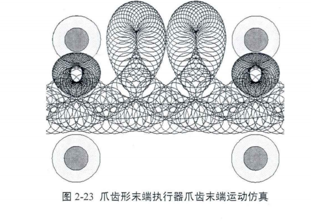

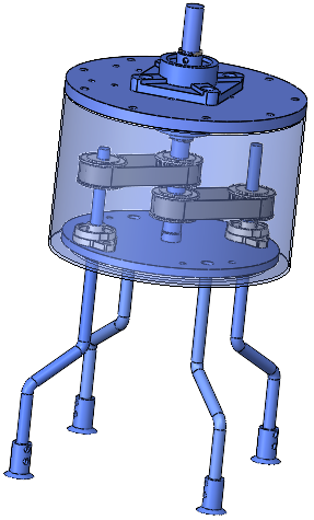

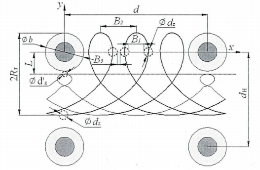

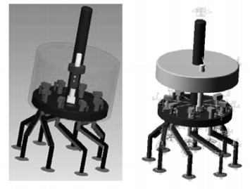

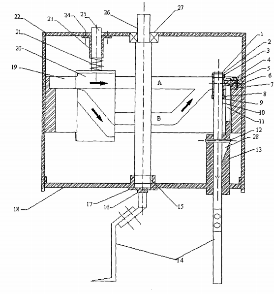

 楼主| 发表于 2024-5-2 11:37:44 | 显示全部楼层
轨迹是类似于这样子的
机构类似于这种
我设计的机构是这个,但老师说我的机构活动度为零,实现不了我要的运动

拉簧机构怎么设计呢?现在就是不太清楚怎么设计这个机构,将他们组合到一起

 楼主| 发表于 2024-5-2 16:18:59 | 显示全部楼层
轨迹图是类似于这样的下面是我设计的,但老师说活动度为零,活动爪齿是动不了的,现在也不知道该咋改进了
 楼主| 发表于 2024-5-2 23:23:29 | 显示全部楼层
图1
图1
图2
图2
图3
图3
图1
图1
图3
图3
图4
图4
轨迹图1
轨迹图1
这是我设计的机构,但是老师说他自由度为零,活动爪齿动不了,我现在也不知道咋改进了
