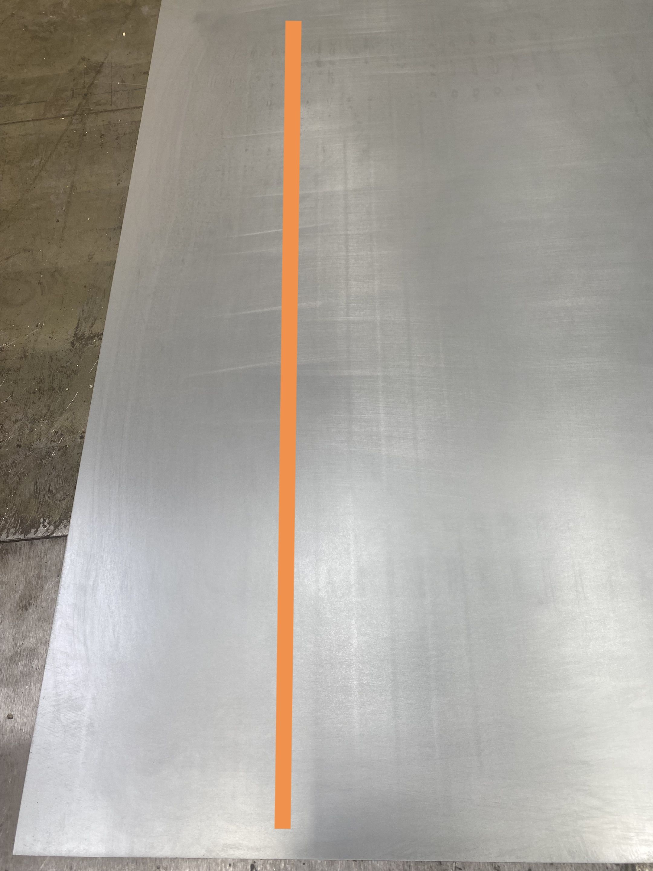

板料过矫平机后,矫平机只要一停,板料表面会有启停印
发表于 2024-4-28 11:17:46 | 显示全部楼层 |阅读模式
解决不了啊,各种都试了

什么板,板子多厚啊 ,几辊形式的,最好附个图啊 。你放冶金贴里,应该有高手会调试的 。辊子硬度和压下量要看下吧

 楼主| 发表于 2024-4-28 14:31:55 | 显示全部楼层
庙岭叶无道 发表于 2024-4-28 13:53
什么板,板子多厚啊 ,几辊形式的,最好附个图啊 。你放冶金贴里,应该有高手会调试的 。辊子硬度和压下量 ...
0.65的镀锌板
21辊
工作辊硬度62HRC
我们做了各种验证,不同的加速度,不同的速度,辊子不转只下压,没有任何变化
抱歉这个帮助不了您,我这个实战经验机会没有。您之前是好的吧,按照这个启停辊印记,我认为出发点应该跟液压控制和电气控制有关。您这边辊箱是液压调整吗,带位移传感器的吗?我认为从液压电气检查下最好。设备ru...  发表于 2024-4-28 15:15

 楼主| 发表于 2024-4-28 15:09:46 | 显示全部楼层

我怀疑钢板产生了塑性变形,有点折弯的感觉
 楼主| 发表于 2024-4-28 15:13:27 | 显示全部楼层
19辊,每根辊子都有印
 楼主| 发表于 2024-4-28 15:25:20 | 显示全部楼层

是不是发生折弯了,产生塑性变形
发表于 2024-4-29 14:00:29 | 显示全部楼层

贴膜试试,每个辊子上涂色,铁板涂色,各种办法都研究一下
