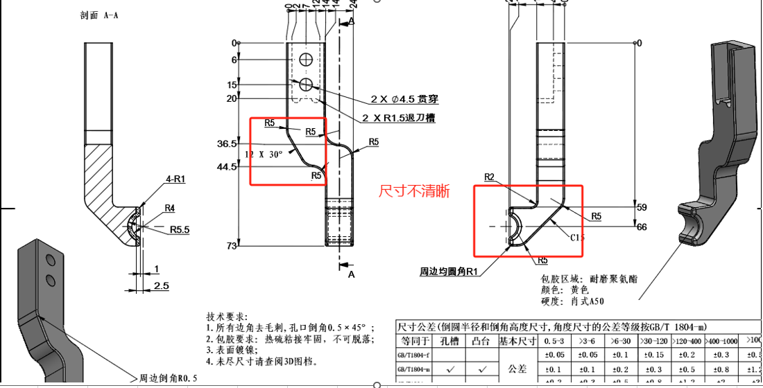

供应商说工程图图纸不清晰,是啥意思?哪里有问题
发表于 2024-4-26 13:18:29 | 显示全部楼层 |阅读模式
如图

 楼主| 发表于 2024-4-26 16:01:36 | 显示全部楼层
给3D了,供应商说是圆弧接圆弧画不出来。采购事多,非让改图

发表于 2024-4-26 13:52:46 | 显示全部楼层
12 x 30°, 这个倒角标法,有歧义

发表于 2024-4-26 14:01:55 | 显示全部楼层
尺寸全了,但是表达不是很合理
看错了,尺寸全的;上面R1和R0.5的圆角 可以刮刀刮刮吗,还是要用球刀给跑出来,  发表于 2024-4-26 15:51
尺寸不全,第一个红色框内最最左边的竖直线少尺寸  发表于 2024-4-26 15:42

发表于 2024-4-26 14:06:14 | 显示全部楼层
C12*30°,R4、R5、R5.5谁能明白,可以考虑剖面标角度,或者剖面标尺寸
发表于 2024-4-26 14:10:55 | 显示全部楼层
顶多是因为倒角线,看不清箭头指向哪根线了,屁大点问题
