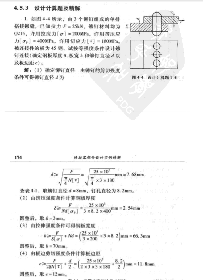

5个厚的板上做一个直径14的孔,最小板宽定为直径的2倍,合适吗?能否再窄?谢谢!

要看你干啥用,受多大的力

看材料吧,两倍一般没问题
发表于 2024-4-25 08:44:35 | 显示全部楼层
关键看受力
发表于 2024-4-25 08:50:54 | 显示全部楼层
可以参考下
感谢!  发表于 2024-4-25 14:18

需要解决什么问题? 工艺问题的话冲压边距为料厚的1.5倍,激光切割可以是0.1;结构问题的话看受力
