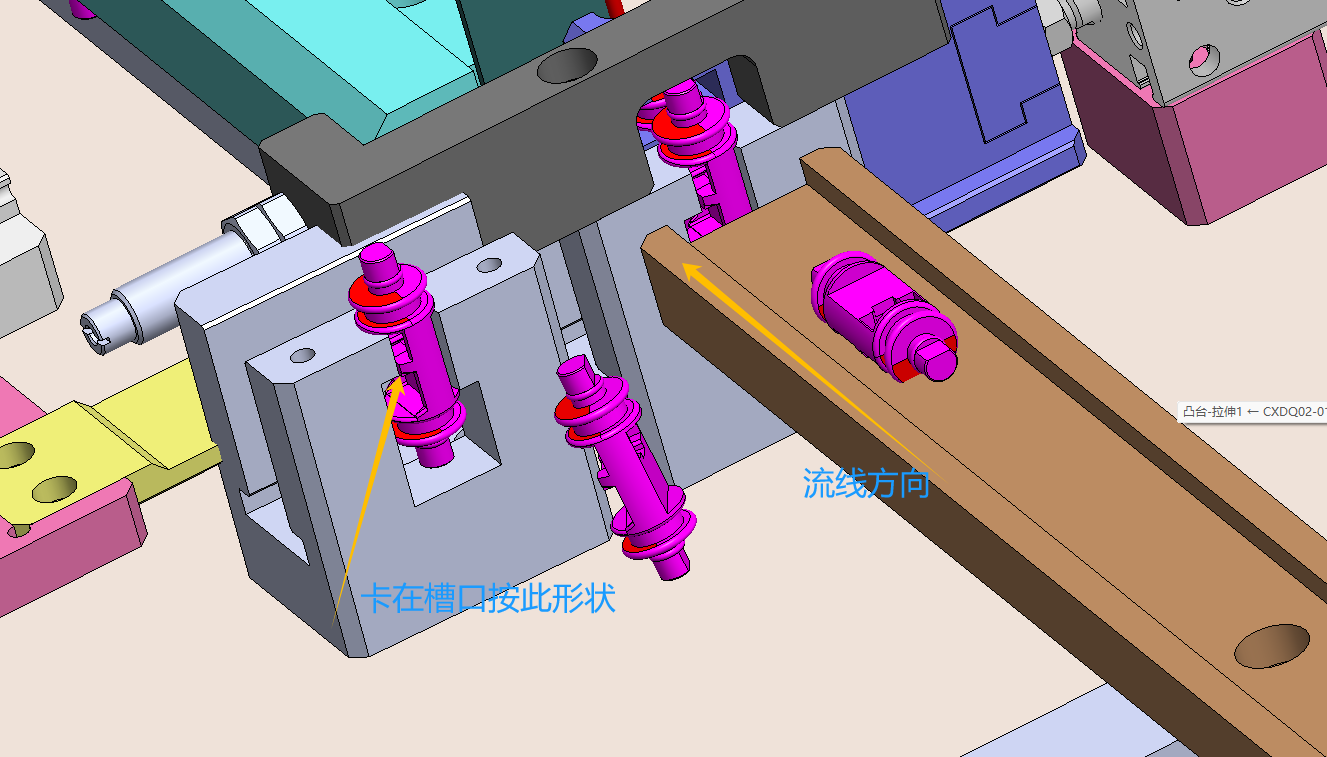

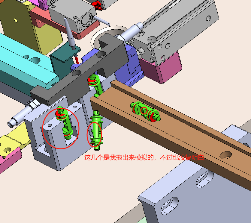

小弟刚开始学非标,看网上整机图设备:  一个塑胶零件,经过直振轨道后按照治具开孔形状进入,有点困惑,不知为何经直振传送后会保持这个姿态进入治具,请各位前辈赐教,不胜感激

大约就是‘硬怼’进去,进不去的在仿形口震动变换角度位置

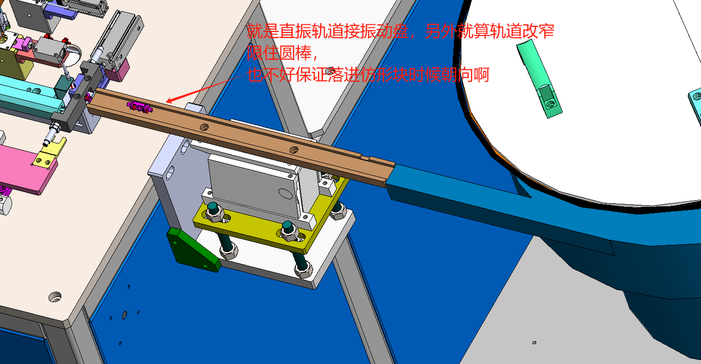

进入直线振动筛,那就是姿态统一了。看lz的图,直振比工件宽很多,而且工件很稀疏,直振上还有一个孔,
真心看不懂

 楼主| 发表于 2024-4-23 16:00:36 | 显示全部楼层
学渣渣 发表于 2024-4-23 14:20
多发几个角度的图看看
请帮忙看看啊,第一个大哥说的好像有道理啊。哈哈

直振轨道有限位,保持工件形态的,看到轨道形状就知道了。你的图上没有直振和上料啊。
 楼主| 发表于 2024-4-23 18:44:35 | 显示全部楼层
图上就是一个振动盘就直接连接轨道出来了啊,太复杂的也搞不清楚

直震右边那个是不是震盘?可能它震盘里面有做限位,不对的就会掉下去,对的就会出来
