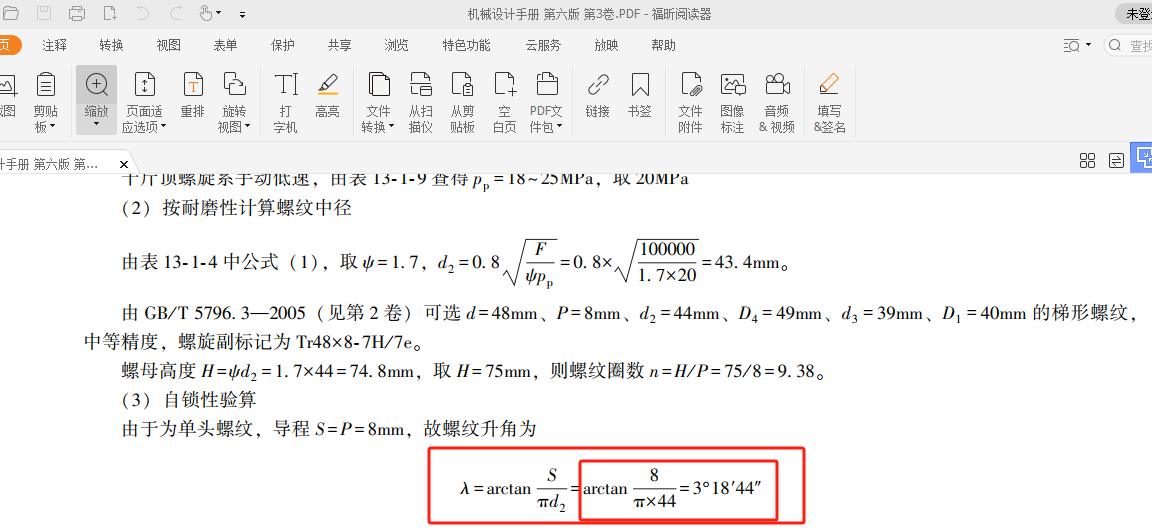

机械设计手册里的算出来是3.1844
我自己按计算机算出来是3.31
发表于 2024-4-19 14:44:06 | 显示全部楼层
1°=60′=3600″,18′44″=1124″=0.3122°
明白啦,谢谢哈  发表于 2024-4-19 15:00
发表于 2024-4-19 14:45:07 | 显示全部楼层
你算出来的是3.31°,机械设计手册3°18'没毛病。一样的
好的,谢谢哈  发表于 2024-4-19 15:00

发表于 2024-4-19 14:53:55 | 显示全部楼层
度分秒转角度
发表于 2024-4-19 14:56:48 | 显示全部楼层
单位不一样,注意看
