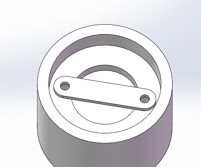

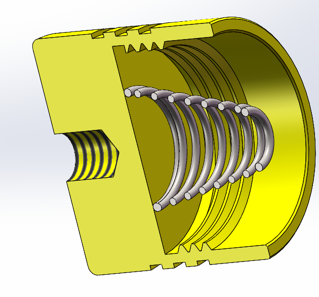

因为底座下面有个螺纹孔,再打一个孔会导致厚度过大,请问什么固定方式比较好呢?底座的材质是铝,内部直径为18.5mm。
发表于 2024-4-19 10:37:57 | 显示全部楼层
ଘ(੭*ˊᵕˋ)੭ʸᵉᵃʰᵎ~:; ✨弹簧底做大螺旋,与周围内螺纹配合,弹簧底末端压扁向中心折弯
 楼主| 发表于 2024-4-19 11:02:22 | 显示全部楼层
东北制造 发表于 2024-4-19 10:37
ଘ(੭*ˊᵕˋ)੭ʸᵉᵃʰᵎ~:; ✨弹簧底做大螺旋, ...
感谢回复,我试试看。
发表于 2024-4-19 11:06:49 | 显示全部楼层
车1个螺距深槽定中,上边放个片压上。
发表于 2024-4-19 11:11:27 | 显示全部楼层
做小凸台卡弹簧内部呢?
 楼主| 发表于 2024-4-19 11:24:03 | 显示全部楼层
sh1017lwd 发表于 2024-4-19 11:11
做小凸台卡弹簧内部呢?
做凸台不太好做,而且容易掉。
 楼主| 发表于 2024-4-19 11:24:53 | 显示全部楼层
siralop 发表于 2024-4-19 11:06
车1个螺距深槽定中,上边放个片压上。
凹槽有做过,老板还是觉得厚了。

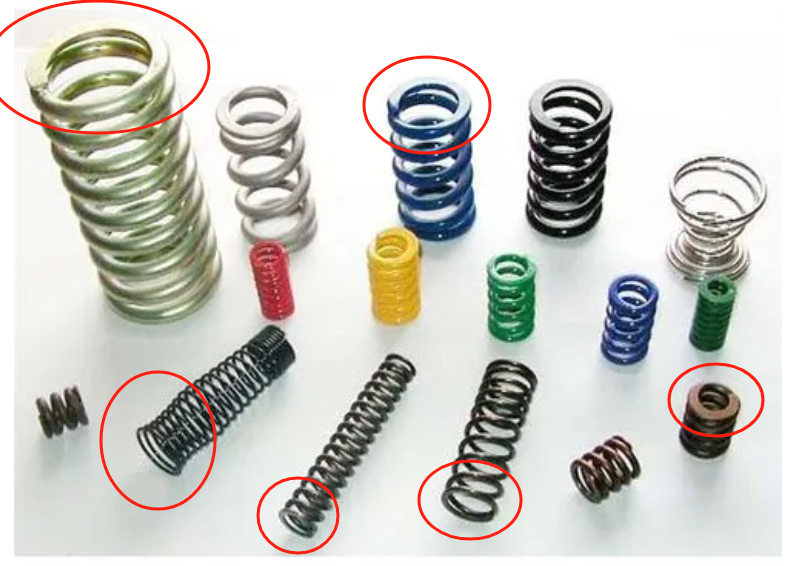

发表于 2024-4-19 11:28:23 | 显示全部楼层
轻轻松松垮垮 发表于 2024-4-19 11:24
凹槽有做过,老板还是觉得厚了。
你上边拧的是什么件,贴出来看看,本身你的弹簧是锥形就应该有定位作用,如果是固定弹簧,就发弹簧实物照片,标准弹簧,上下底面是平的。用个小卡扣就可以固定了。
 楼主| 发表于 2024-4-19 13:55:36 | 显示全部楼层
siralop 发表于 2024-4-19 11:28
你上边拧的是什么件,贴出来看看,本身你的弹簧是锥形就应该有定位作用,如果是固定弹簧,就发弹簧实物照 ...
感谢回复。底座还有一个套筒是装电池的,弹簧接触的是电池,跟手电筒差不多。弹簧现在没有定,最好是市面上能直接买到的。
发表于 2024-4-19 14:14:44 | 显示全部楼层
轻轻松松垮垮 发表于 2024-4-19 13:55
感谢回复。底座还有一个套筒是装电池的,弹簧接触的是电池,跟手电筒差不多。弹簧现在没有定,最好是市面 ...
哦  可以考虑冲压一个卡座,三个爪抱紧弹簧,卡座可用沉头螺钉打到底座上。
