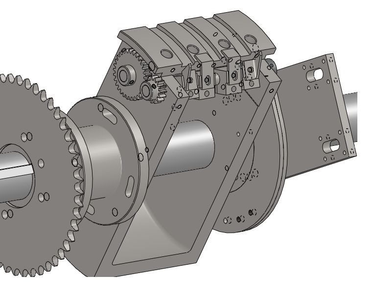

如图所示,核心是10压住,当整个机构转时,转到某个相位,会有产品落到3产品块上,产品块上有真空吸附,但为了更牢靠,加了这个咬牙机构
  2链轮是主动力源带动转轴1旋转,但是9固定板和8凸轮板是不转的,7滚子通过凸轮会让11摆杆摆动,从而带动轴4旋转,轴4摆动旋转的速度和角度经过一组齿轮传动增大,带动6轴更快更大角度摆动,从而实现在产品被吸附到3产品块上后,迅速摆动压牢产品,到达某个相位再松开牙爪,只靠真空吸附住产品交接给下一机构。

你这个是 印刷 吸纸张机构吧
这个需要画一个 二维图图 希望动态演示一下
需要你的目标轨迹 是 吸附 跟随+压紧 随后脱离 这个过程吧

ヾ(❀╹◡╹)و ̑̑ʸᵉᵃʰᵎ~:;增加负压吸附面积,也达不到咬牙功能效果吗⁉️
可能是怕出现意外,就像硬限位一样  发表于 2024-4-19 11:00
