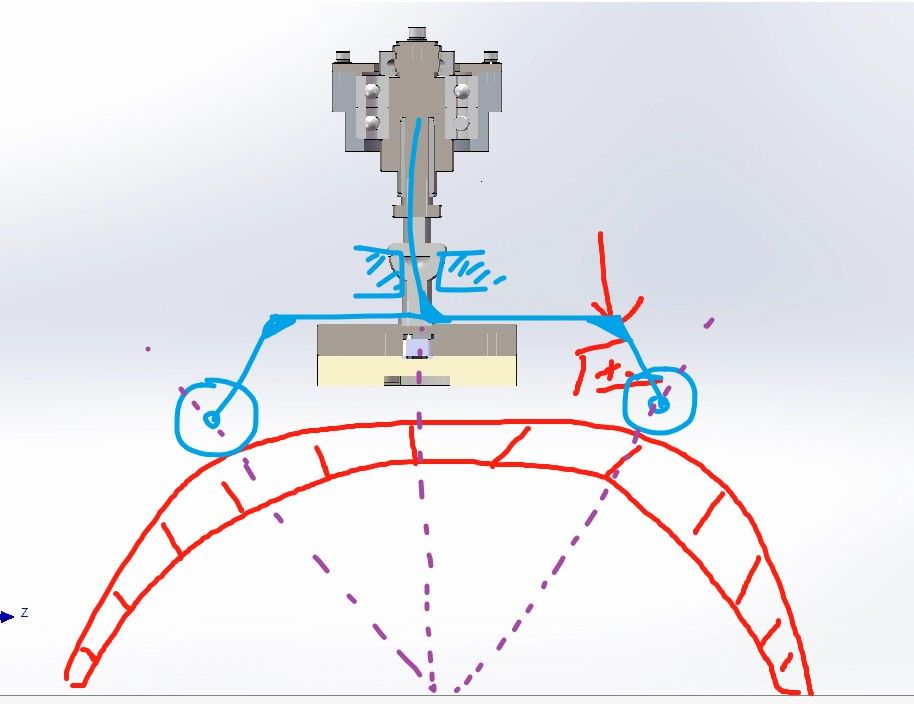

求助大佬,怎么设计一个压紧的结构

你压的弧面如果是个规整的圆弧,对应的压块也做成内弧,同时气缸连接头得是浮动的,试试看如果不行再加个二 ...
弧面的规格很多通用不了

不知道工件怎么支撑定位的,就瞎想了一下。
这个很好既可以下压,也可以找正下压物体,下压物体又可以转动,但是中间那个点要搞成铰接  发表于 2024-4-18 09:18

发表于 2024-4-18 08:51:29 | 显示全部楼层
你这下压结构不加导向装置就没精度了,肯定被下面物体带着动啊,加四根直线轴承做导向
对,气缸不要承受径向载荷,可用带导向杆的三柱导向气缸。  发表于 2024-4-18 09:22
 楼主| 发表于 2024-4-18 09:20:49 | 显示全部楼层
我去试试
发表于 2024-4-18 12:29:17 | 显示全部楼层
你要压紧,为什么要定位?搞清楚想要的效果!!!压头上加一个推力轴承结构,一面反装可以平面移动,跟着零件转动!
