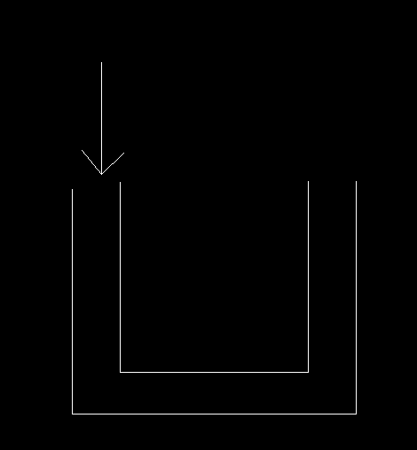

这是一个水封,多大压力能把水都压出去?
发表于 2024-4-17 11:24:35 | 显示全部楼层 |阅读模式
比如说这个水封高度1米,里面装满水,如果用0.01MPA的压力,能把水压出去一半,用0.02MPA能把水都压出去。我理解的对不对?
发表于 2024-4-17 11:27:52 | 显示全部楼层
不对。
理论上要么压不出去,要么就会全压出去
发表于 2024-4-17 11:37:03 | 显示全部楼层
LiNing_jrjub 发表于 2024-4-17 11:27
不对。
理论上要么压不出去,要么就会全压出去
假想一下  两边管子无穷长   还会是这样吗
发表于 2024-4-17 11:54:24 | 显示全部楼层
1米就是0.01MPA   不能×2
发表于 2024-4-17 12:59:26 | 显示全部楼层
理解的不对,
只要容器与大气时连通的,压力>(1bar+水压高度的压力),就OK了
发表于 2024-4-17 13:22:27 | 显示全部楼层
压力大于水压就行
体积也得够
发表于 2024-4-17 15:47:57 | 显示全部楼层
比如说这个水封管高度1米,2个管里面装满水,如果用0.011MPA的压力的空气注入左侧的管子,则右侧的管子冒泡。
