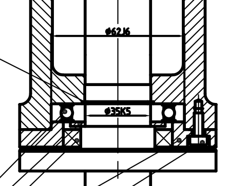

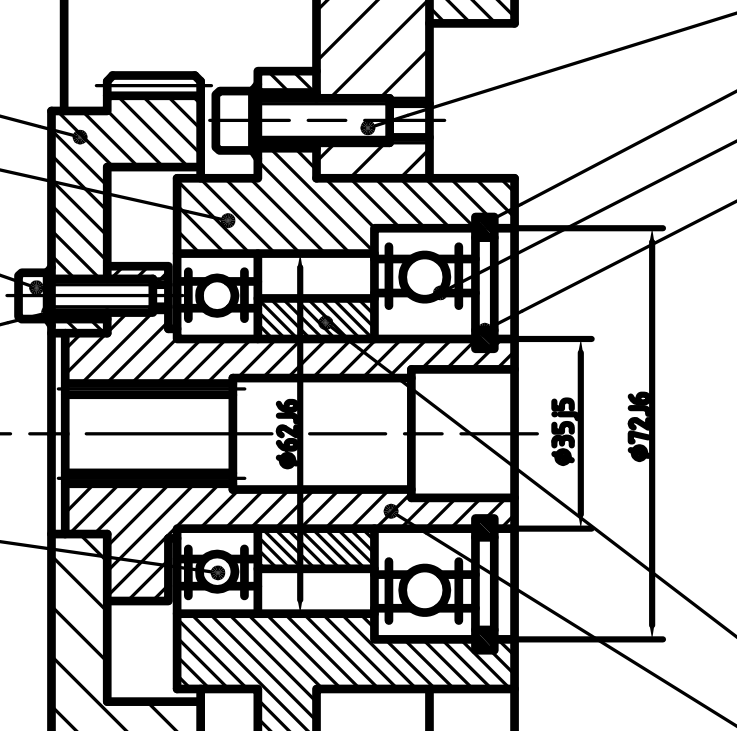

大家有没有见过这种配合公差?
发表于 2024-4-10 16:05:50 | 显示全部楼层 |阅读模式
J6-k5
J6-k5
N6-j6
N6-j6
JG-j5
JG-j5

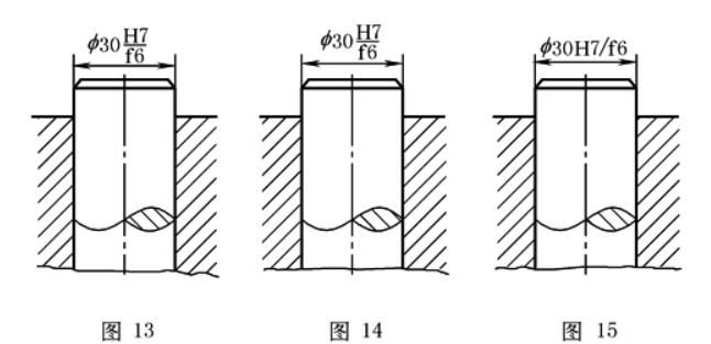

你要先明确一件事,这根本不是配合公差,配合公差是由两个配合符号来表明他是基轴制或者基孔制。
你图中的符号只表示公差等级。

见过啊,这种就是给装配知道来件的公差应该是多少,有时装不上的时候可以让检验量一下尺寸有没有问题,不用去零件图里找!

与标准件配合的轴或孔,只标轴或孔的公差。这种标注没问题。
发表于 2024-4-10 20:56:53 | 显示全部楼层
这个是连接轴承,是表示省略了轴承那个

轴承的标注方法
