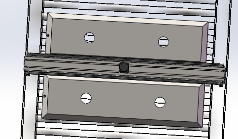

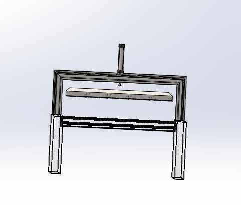

一个50*50,行程160的标准气缸带动两个926*264*2的钣金壳体怎么连接才能可靠

你50x50气缸,缸径多少,带动的两个钣金,是水平,垂直,还是倾斜向上,向下,钣金下能做导向吗?钣金结构如何,整体强度行不行,工况不清楚
发表于 2024-4-10 14:43:01 | 显示全部楼层
工况或者给个示意图啊
发表于 2024-4-10 14:56:16 | 显示全部楼层
来个图
 楼主| 发表于 2024-4-13 10:18:20 | 显示全部楼层
气缸用铝型材固定在传送带上,缸径50,钣金件厚度1.5-2mm,两个钣金件总重量15kg左右,垂直上下,总行程150左右,钣金件上的孔是连接管子的,各位哥哥们看看怎么连接合适
发表于 2024-4-13 13:29:45 | 显示全部楼层
前面绑电磁铁或者真空吸盘吸
