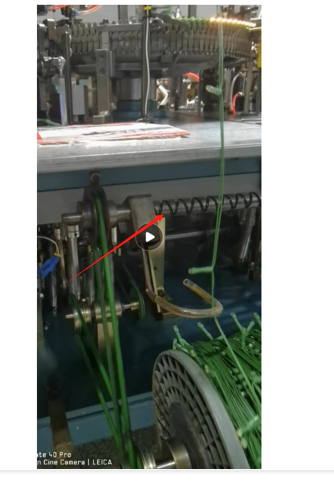

一个方向旋转滑块左右往复运动的机构 滑块内部结构咋样的 有没有标准件买

发表于 2024-4-9 11:25:33 | 显示全部楼层
往复丝杆
发表于 2024-4-9 11:49:55 | 显示全部楼层
发表于 2024-4-9 13:13:41 | 显示全部楼层
这玩意半月键容易坏
发表于 2024-4-9 13:43:19 | 显示全部楼层
楼上说的对,往复丝杆
发表于 2024-4-9 14:19:15 | 显示全部楼层
双螺纹丝杠

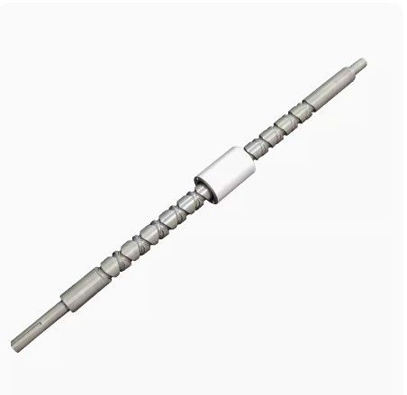

发表于 2024-4-9 16:38:06 | 显示全部楼层
网上现成的,多得很。是不是这玩意嘛
淘宝搜索;不锈钢滚珠往返丝杠往复丝杆八字来回轴排线器月牙销双向往复螺杆
