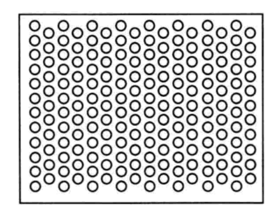

这种网孔板,可以用厚陶瓷做吗
发表于 2024-4-8 14:36:44 | 显示全部楼层 |阅读模式
之前用不锈钢做还是有腐蚀的情况,效果不好,用塑料或者陶瓷,有人做过吗?  要求孔直径2mm左右,孔板厚度20左右
参与人数 1威望 +100 收起 理由
老鹰 + 100
发表于 2024-4-8 14:37:59 | 显示全部楼层
电木试试?
发表于 2024-4-8 14:40:06 | 显示全部楼层
用不被腐蚀的不锈钢,选对就行
316?反正304测试有明显锈蚀点  发表于 2024-4-8 14:51
发表于 2024-4-8 15:07:05 | 显示全部楼层
用PEEK
发表于 2024-4-8 15:08:00 | 显示全部楼层
PP PVC PTFE  PVDF  PFA
发表于 2024-4-8 15:17:49 | 显示全部楼层
腐蚀介质是啥?
 楼主| 发表于 2024-4-8 15:19:10 | 显示全部楼层
成分复杂,酸性环境
发表于 2024-4-8 15:30:28 | 显示全部楼层
bravo090 发表于 2024-4-8 15:19
成分复杂,酸性环境
有专门的耐酸陶瓷可以,常见的PVC ,高密度聚乙烯,聚四氟乙烯都耐酸,手册上你看下,有好几种,根据你使用环境选择啦
发表于 2024-4-8 15:49:11 | 显示全部楼层
用来做什么用的呢?多孔陶瓷,低温(800度)烧结。孔后加工。
 楼主| 发表于 2024-4-8 15:50:04 | 显示全部楼层
能做到2mm孔径吗
供应商要找对。  发表于 2024-4-8 15:52
可以,低温烧结,可以成型比较复杂的结构。  发表于 2024-4-8 15:51
