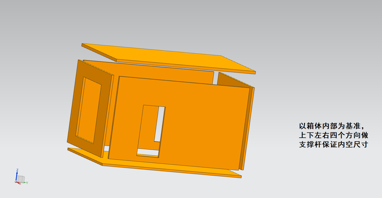

需要保证箱体尺寸为:长度2.5~4米,宽度2-2.5米,高度2-2.3米 ,公差5毫米之类(包括对角线)。
本人想法是在内部做拼装式的支撑结构(太大不便于拼装后从门拿出来),同时保证长宽高3个方向,再把箱板靠在支撑结构上来保证尺寸。因为整体尺寸都比较大,不知道这个想法是否可行。求论坛大佬们指点,该如何制作一个简单方便又能保证尺寸的工装!

发表于 2024-4-8 09:20:01 | 显示全部楼层
5毫米公差,用支撑来保证内部尺寸是可行的。

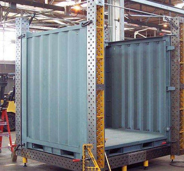

发表于 2024-4-8 10:12:57 | 显示全部楼层
这种
大批量可以借鉴下集装箱生产线  发表于 2024-4-8 10:15

 楼主| 发表于 2024-4-9 06:52:53 | 显示全部楼层
产品类似集装箱,应是属于方舱系列。因为不是焊接件,都是铆接与螺栓连接,需要打孔,不知大神还有什么其他思路可以指点一下吗
发表于 2024-4-9 15:20:12 | 显示全部楼层
只要保证铆接与螺栓连接孔的尺寸和位置精度,就能保证成品的质量。
发表于 2024-4-13 11:51:46 | 显示全部楼层
做立柱横梁结构,然后把板装到这些梁上去
