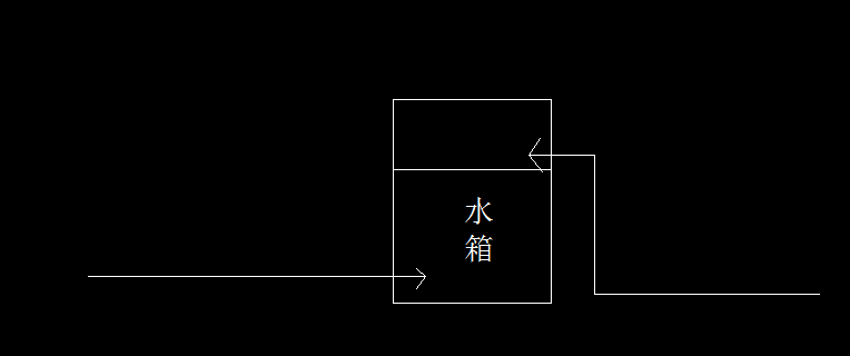

都是沿地面过来的,一个挑到水面上进水,一个插入水底部进水。假设水面高度3米。顶部的进水位置刚刚在3米处

你把右边那根的竖管画成水箱一样粗看看
发表于 2024-3-31 17:45:34 | 显示全部楼层
那你说说看压力不同的理由
发表于 2024-4-1 07:57:02 | 显示全部楼层
开始时不一样吧
发表于 2024-4-1 08:24:23 | 显示全部楼层
p=ρgh,当水面低于3米时左边压力小于右边压力,高于3米时一样

左面大于3M水柱才能进水,小了放水。
右面也是大于3m才进水啊  发表于 2024-4-1 11:13
