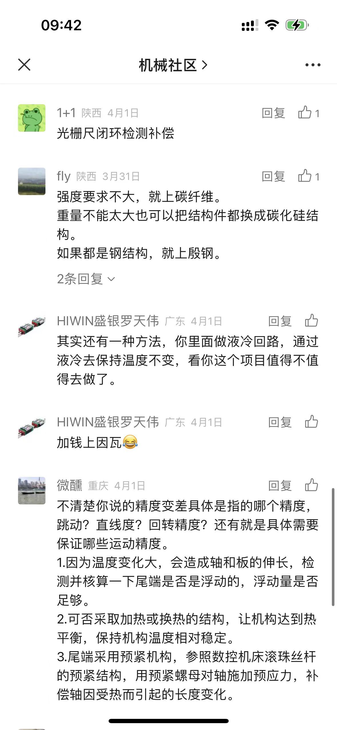

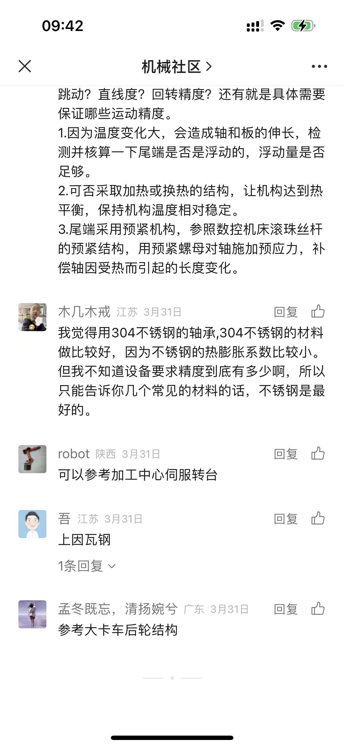

如何保证精密结构在大温差范围内的精度及寿命

选择线性膨胀系数小的材料,配合件的材料线性膨胀系数尽量相近。
发表于 2024-3-28 08:53:23 | 显示全部楼层
加水冷

热伸长要考虑进去的
