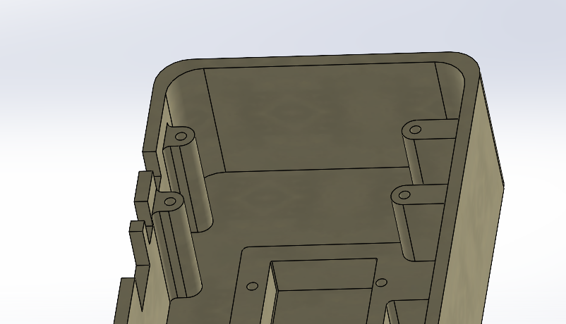

这是一个壳体,试验件是机加件,想改成注塑件,壳深20mm,四个上螺钉的支撑柱最高端至底部为17mm,改成注塑件应该怎样做最好啊?

ଘ(੭*ˊᵕˋ)੭ʸᵉᵃʰᵎ~:; ✨另一个相配合组装部件是什么样子⁉️
(•̀ᴗ•́)و ̑̑:我尽量一颗螺丝固定❕  发表于 2024-3-27 12:05
两颗螺丝斜对角放置?  发表于 2024-3-27 10:57
(#`д′)ノ:如果是我设计的话电路板两颗螺丝足够了。  发表于 2024-3-27 10:47
是的 您有什么想法吗?  发表于 2024-3-27 10:45
ヾ(❀╹◡╹)ノ~:这一块电路板需要四个螺丝固定吗⁉️  发表于 2024-3-27 10:40
四个支柱是用来安装电路板的  发表于 2024-3-27 10:38

注塑件应有拔模斜度。
也可以。  发表于 2024-3-27 10:59
我是想先安照壁厚一致先大致画一下 拔模角后加上  发表于 2024-3-27 10:57

这个柱子是加工件的话可以做预埋件一体注塑,做注塑的应该可以,我不是做注塑的,只是见过
发表于 2024-3-27 11:32:32 | 显示全部楼层
螺柱可以等注塑件做好后热压进去(开好对应孔,具体尺寸见热压螺母标准)
还可以这样?第一次见  发表于 2024-3-27 11:42

壁厚均匀,看起圆角、侧壁和顶端边缘处、螺柱处需要修改
