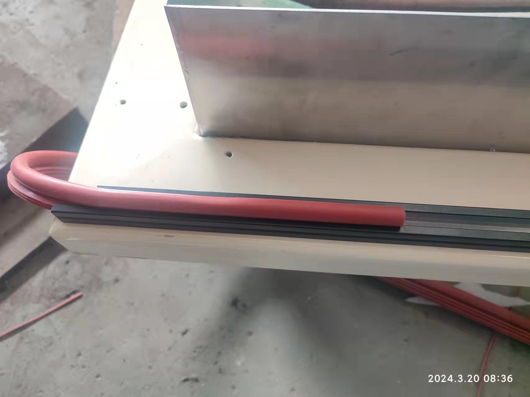

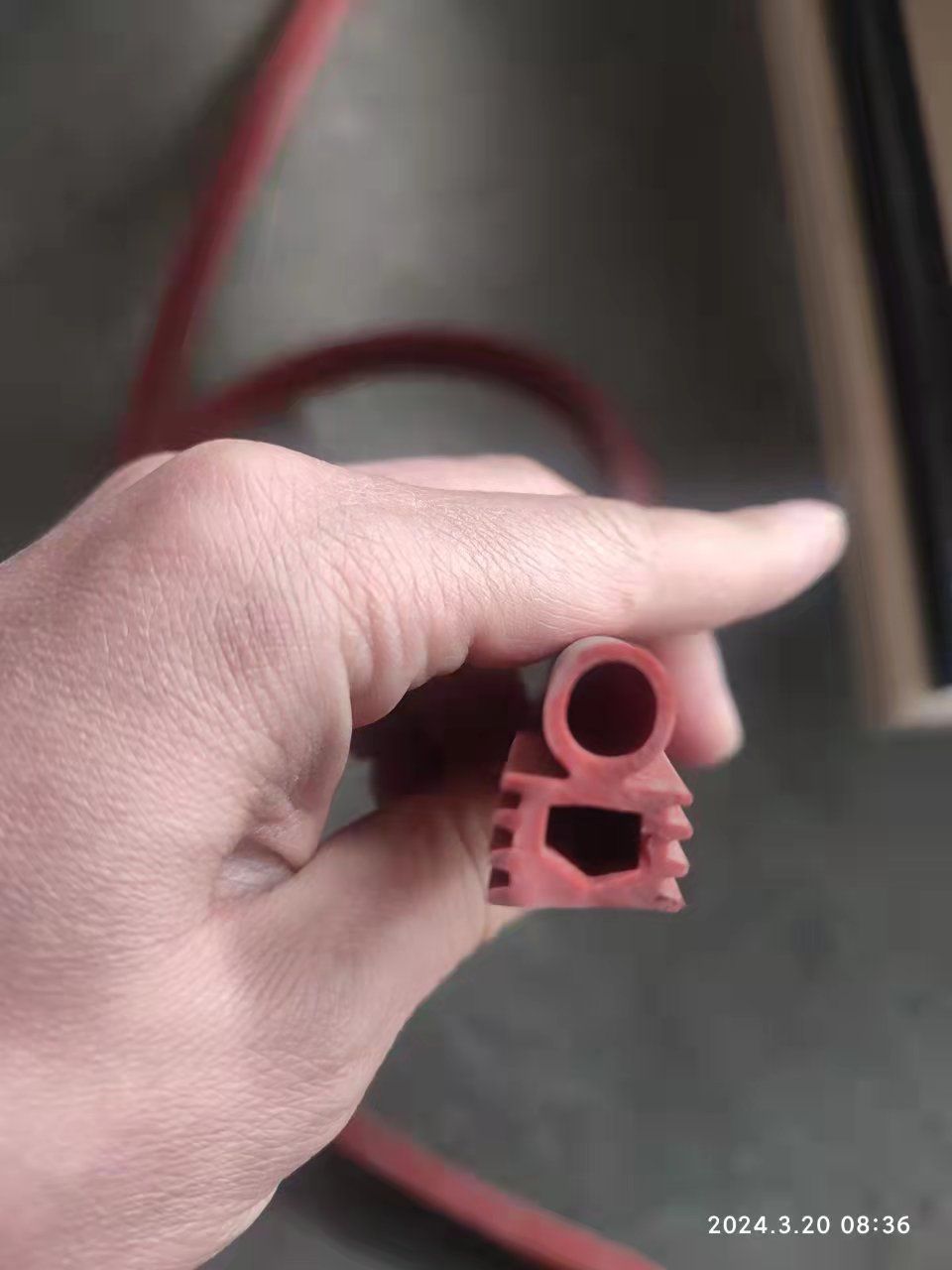

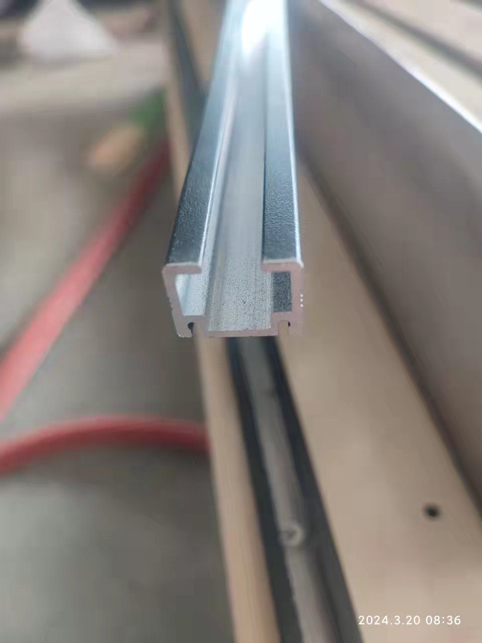

网购的橡胶密封条和铝合金卡槽 两者不是配套的  现在导致橡胶密封条装卡到铝合金卡槽摩擦力大 装配困难 有没有橡胶用的润滑油 涂抹表面,减少摩擦力?记得以前装O形密封圈时,表面涂的好像是硅油 有用吗

凡士林?
发表于 2024-3-20 09:23:11 | 显示全部楼层
电缆好像用滑石粉
发表于 2024-3-20 09:36:27 | 显示全部楼层
(๑•̀ㅂ•́)و✧试试水煮橡胶条❗
发表于 2024-3-20 09:48:56 | 显示全部楼层
放冰箱冻一下,看能不能冻硬了。一头堵了,一头接个管抽真空,瘪了后应该再上点油,试试。
发表于 2024-3-20 09:52:22 | 显示全部楼层
下面垫个薄金属条,让铁摩铝,再加点油,上面再压一下,拉,不要推,最后把铁条抽走
发表于 2024-3-20 13:22:34 | 显示全部楼层
买配套的,密封条本来就是过盈的
 楼主| 发表于 2024-3-20 15:48:09 | 显示全部楼层
liuhuiming177 发表于 2024-3-20 13:22
买配套的,密封条本来就是过盈的
他家没有配套
发表于 2024-3-20 17:03:57 | 显示全部楼层
我们公司用的高真空硅脂
