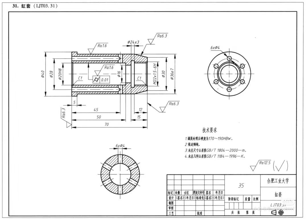

有没有人知道这个图纸中零件的用途啊

发表于 2024-3-18 17:00:13 | 显示全部楼层
激光头的导气套?
激光头的导气头内侧也是锥形的。只是一个锥形管  发表于 2024-3-18 19:37

发表于 2024-3-19 08:43:30 | 显示全部楼层
零件名叫缸套。用途嘛就很明显了。套在缸内侧的,用来耐磨的,可更换的那个件。
发表于 2024-3-19 08:47:24 | 显示全部楼层
应该是一个微型泵的泵体。中间φ20配合一活塞,M22处装有一单向阀,介质从法兰孔进入,然后从单向阀处排出。
发表于 2024-3-19 09:23:31 | 显示全部楼层
好像是泵缸体
发表于 2024-3-19 11:55:00 | 显示全部楼层
油缸头套?
 楼主| 发表于 2024-3-19 15:18:15 | 显示全部楼层
热青茶 发表于 2024-3-19 08:47
应该是一个微型泵的泵体。中间φ20配合一活塞,M22处装有一单向阀,介质从法兰孔进入,然后从单向阀处排出 ...
零件图显示是缸套,就是不知道是什么缸套。
 楼主| 发表于 2024-3-19 15:18:59 | 显示全部楼层
是不是微型泵的缸套
