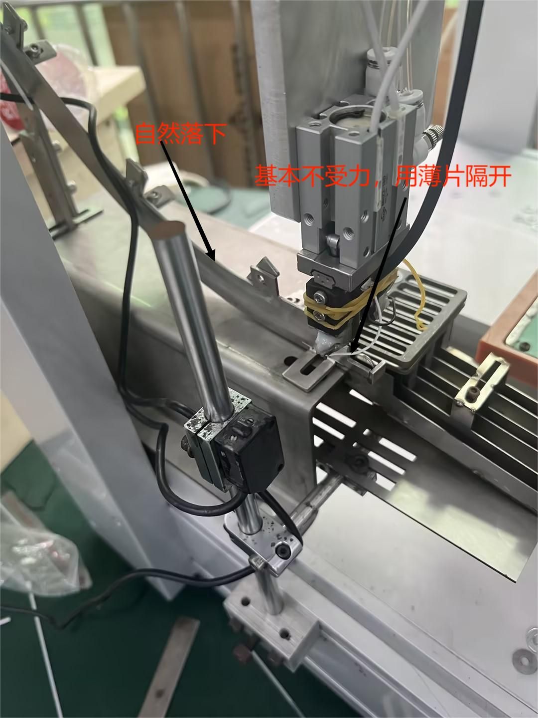

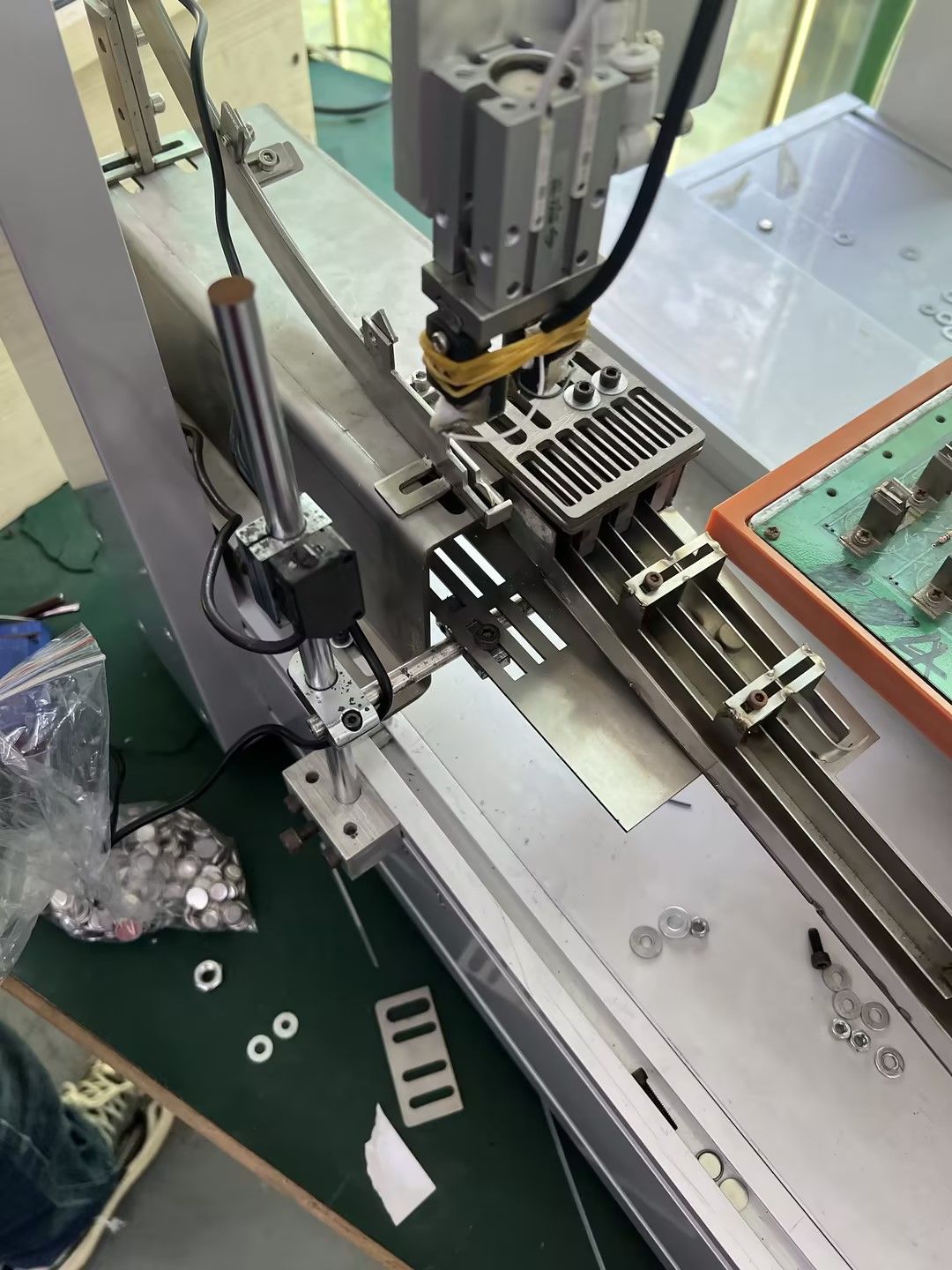

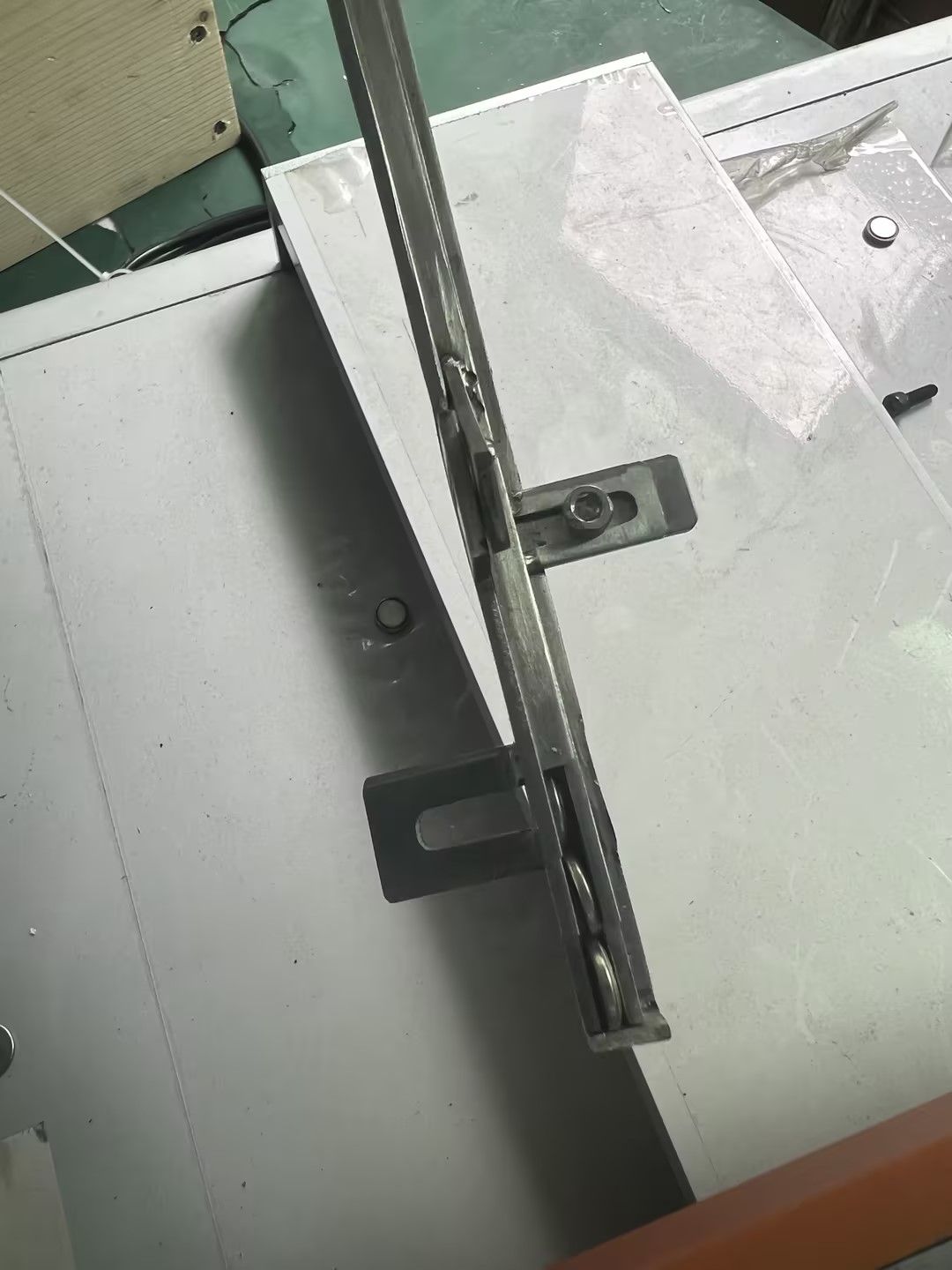

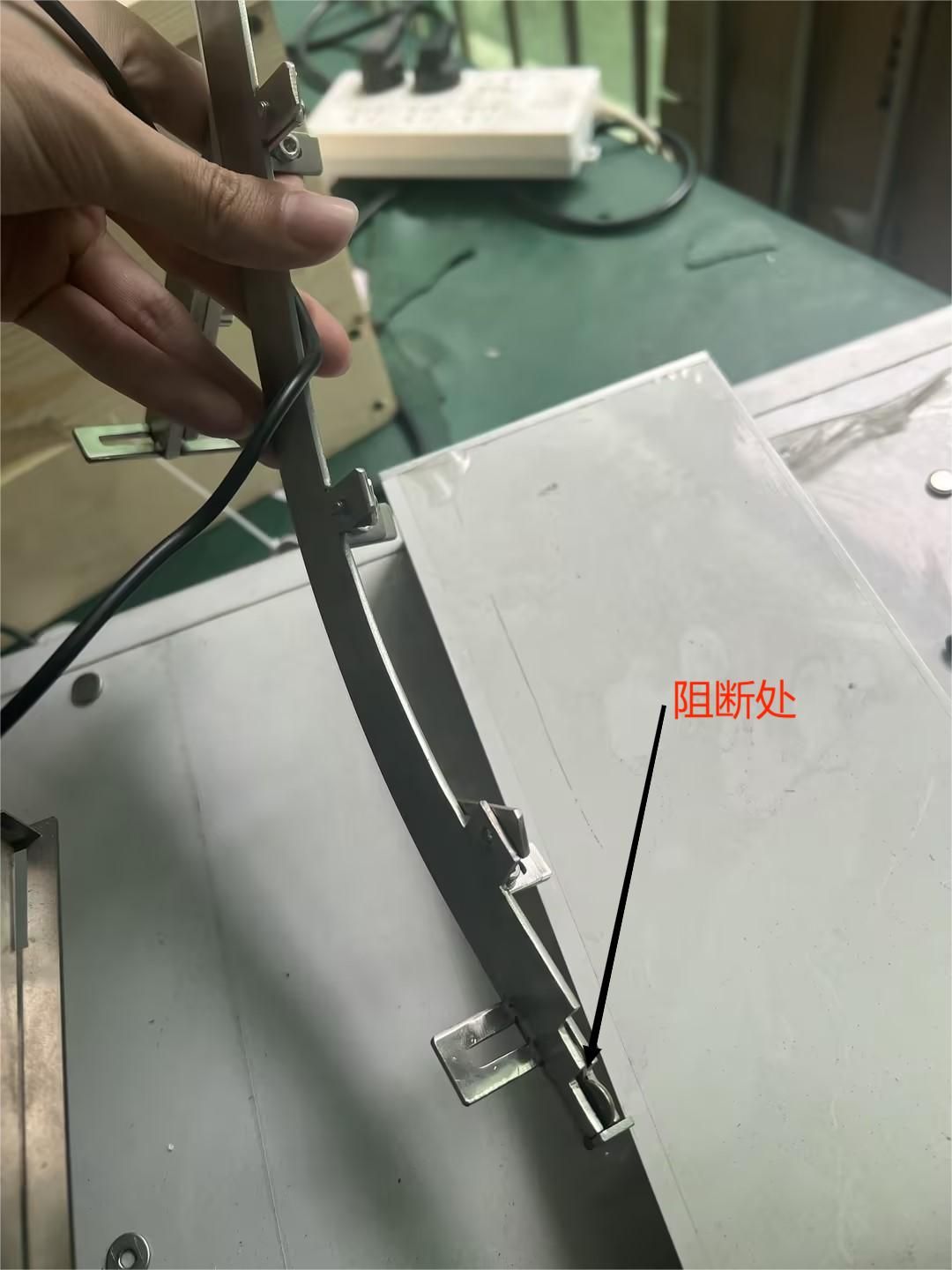

之前设计的老设备,现在客户想通过小结构控制物料出来时可以受控制,我是想加侧面个伸缩小气缸锁个薄片,有没有更便捷的方法

我的气缸夹手会去夹电池,不知道有没有可能利用夹手做动力,来的时候放一块,不来就不掉下来

控振动盘啊
停电他前面的料也会掉下来  发表于 2024-3-14 17:39

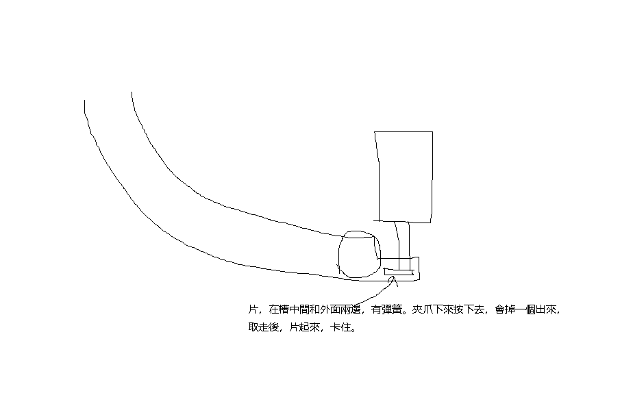

請問為何要檔住?取一個下一個,不很好嗎

加一個片
好的谢谢,我看看行不行  发表于 2024-3-15 08:47

ଘ(੭*ˊᵕˋ)੭ʸᵉᵃʰᵎ~:; ✨电磁铁

夹指为啥要套那么多橡皮筋?

ଘ(੭*ˊᵕˋ)੭ʸᵉᵃʰᵎ~:; ✨纵擒机构

后续是我深入了解问题,是行程不够,我硬凑出了行程,还是要了解事情本质啊,谢谢给位
