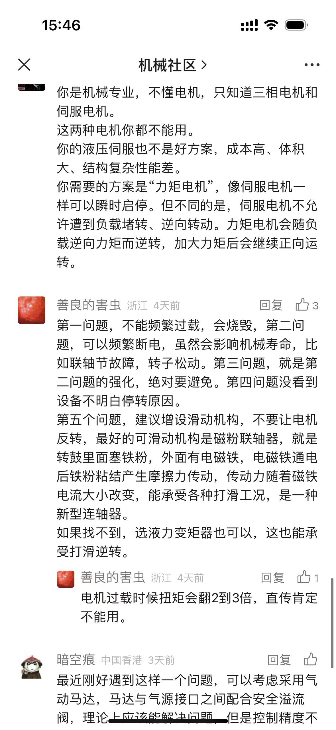

一种冲击机构的动力源选定的疑惑 求指教
