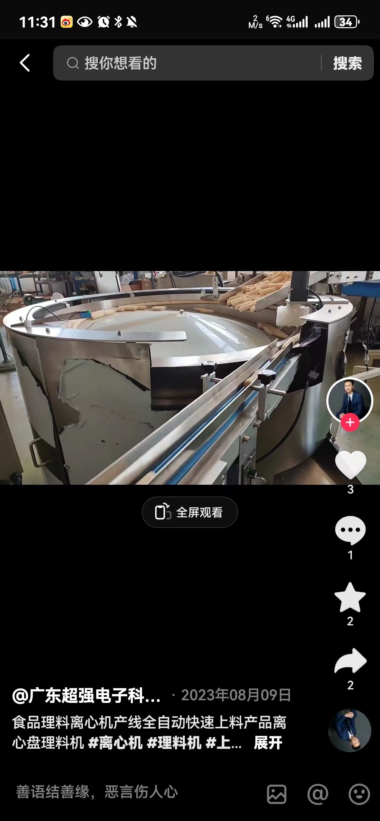

这个离心盘的图纸。能不能分享一下谢谢
发表于 2024-3-8 11:33:37 | 显示全部楼层 |阅读模式
求图纸谢谢
发表于 2024-3-8 13:14:01 | 显示全部楼层
咋看着像大号振动盘
发表于 2024-3-8 13:40:11 | 显示全部楼层
我看着像是个振动盘啊
 楼主| 发表于 2024-3-8 14:12:54 | 显示全部楼层
13626191241 发表于 2024-3-8 13:40
我看着像是个振动盘啊
确实是离心盘
 楼主| 发表于 2024-3-8 14:13:21 | 显示全部楼层
SolidWorks2995 发表于 2024-3-8 13:14
咋看着像大号振动盘
不是震动盘,是离心盘
发表于 2024-3-8 14:34:51 | 显示全部楼层
离心盘,电机转动的
发表于 2024-3-8 14:37:31 | 显示全部楼层
甩盘,倾斜的大盘,上面弄个不锈钢罩起来
发表于 2024-3-8 14:41:22 | 显示全部楼层
第一次见这么大离心盘
 楼主| 发表于 2024-3-8 14:44:40 | 显示全部楼层
给你定时关机 发表于 2024-3-8 14:37
甩盘,倾斜的大盘,上面弄个不锈钢罩起来
我就是想知道和输送带对接,怎么流畅的
发表于 2024-3-8 14:47:46 | 显示全部楼层
xiaoliaogc 发表于 2024-3-8 14:44
我就是想知道和输送带对接,怎么流畅的
外圈的钣金也有个电机带动旋转,输送线一直戳到钣金里面
