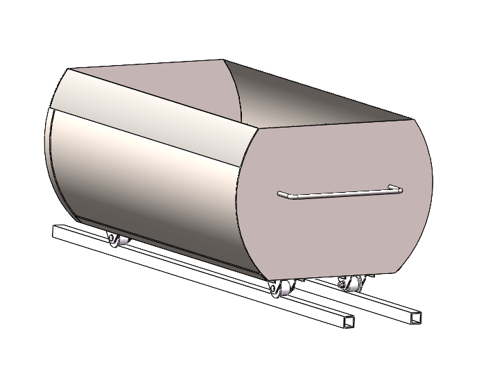

如图:一个装载400kg左右的料车,底部自制车轮,内置轴承,多加几排轮子,适合人工推拉吗并且还能相对要省力
小车长宽高大概:1419x766x610mm。

发表于 2024-3-7 18:15:03 | 显示全部楼层
方管做轨道?
发表于 2024-3-7 18:34:30 | 显示全部楼层
人工推的话,轮子要大一点比较好,也比较省力。可以去煤矿看看,参考下。
发表于 2024-3-7 18:35:54 | 显示全部楼层
钢轨买不到?
发表于 2024-3-7 19:01:24 | 显示全部楼层
轻轻松松的事,那种工厂用的液压手推车,1000kg平水泥地一个人能拉动。
坡度一点点,不长的话,平地冲上去可以。长的画算了吧,毕竟刹车都没有。  发表于 2024-3-8 12:55
800斤大概7个成年人的重量,就不知道是不是有坡度的拉  发表于 2024-3-8 08:48
发表于 2024-3-7 20:02:47 | 显示全部楼层
一两个人就推得动。
 楼主| 发表于 2024-3-7 21:29:26 | 显示全部楼层
以前做的小点的小车都用的方管的,所以这只是暂时的一个方案,是承重有问题吗。
 楼主| 发表于 2024-3-7 21:33:12 | 显示全部楼层
高度空间有限,也不能大多少
 楼主| 发表于 2024-3-7 21:33:42 | 显示全部楼层
詹姆斯007 发表于 2024-3-7 20:02
一两个人就推得动。
轮子需要多加点吗
发表于 2024-3-8 08:09:04 | 显示全部楼层
不上坡一个人就能推得动
