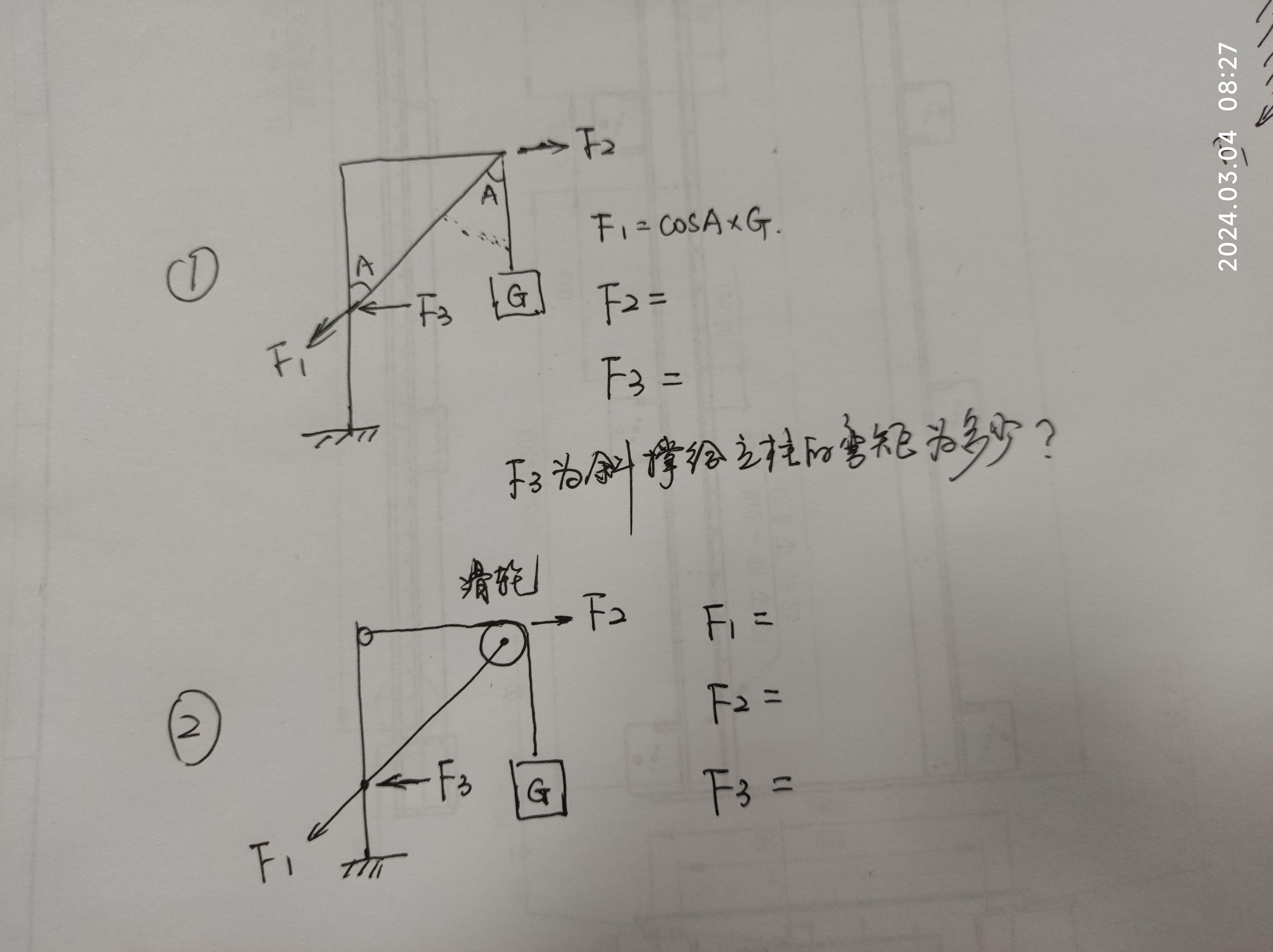

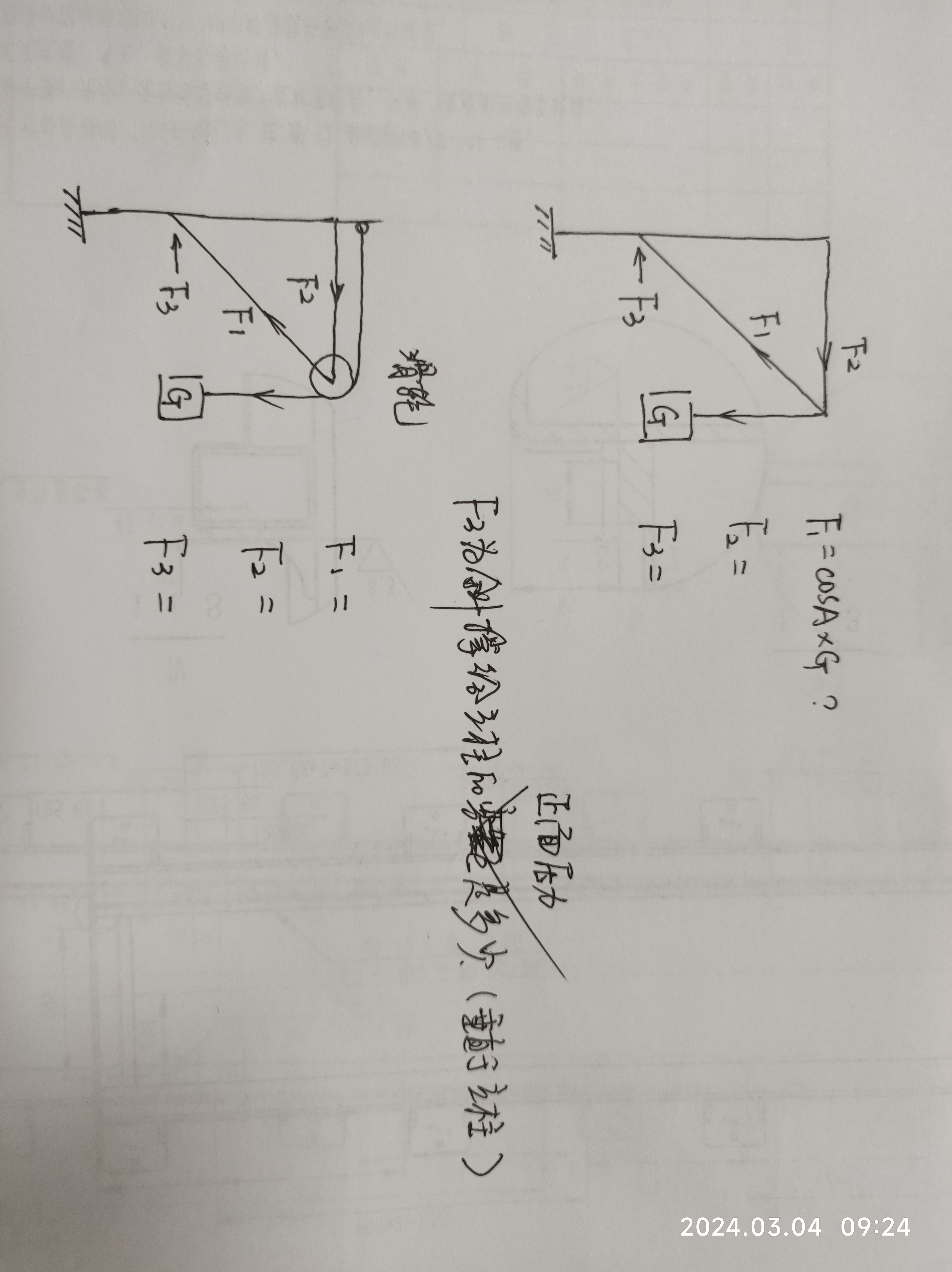

如下图,生活中常见的三角架,请问各点受力情况是怎样的?F2=F3?图1和图2的区别是什么?谢谢?见第一张图,第二张删不了了

画图要严谨,第二个图定滑轮是如何固定的没有表示。
发表于 2024-3-4 09:15:36 | 显示全部楼层
按照目前途中理解的,第一张图中的三角形结构是一个整体,F1和F2表达都不准确。第二张图中斜支撑的杆为二力杆,受力分析算是正确的。最好给每个力都起上名字,便于理解。
 楼主| 发表于 2024-3-4 09:27:16 | 显示全部楼层
巳重画,见第1张图,谢谢
 楼主| 发表于 2024-3-4 09:27:47 | 显示全部楼层
zhangweikobb 发表于 2024-3-4 09:15
按照目前途中理解的,第一张图中的三角形结构是一个整体,F1和F2表达都不准确。第二张图中斜支撑的杆为二力 ...
已重画,见第一张图,谢谢
发表于 2024-3-4 11:40:13 | 显示全部楼层
说多少遍了,杆件独拆开分析。
发表于 2024-3-4 13:30:30 | 显示全部楼层
1F2=F1的水平分力
F3=F1的水平分力
2.
F1=根号二G
F2=G
F3=F1的水平分力

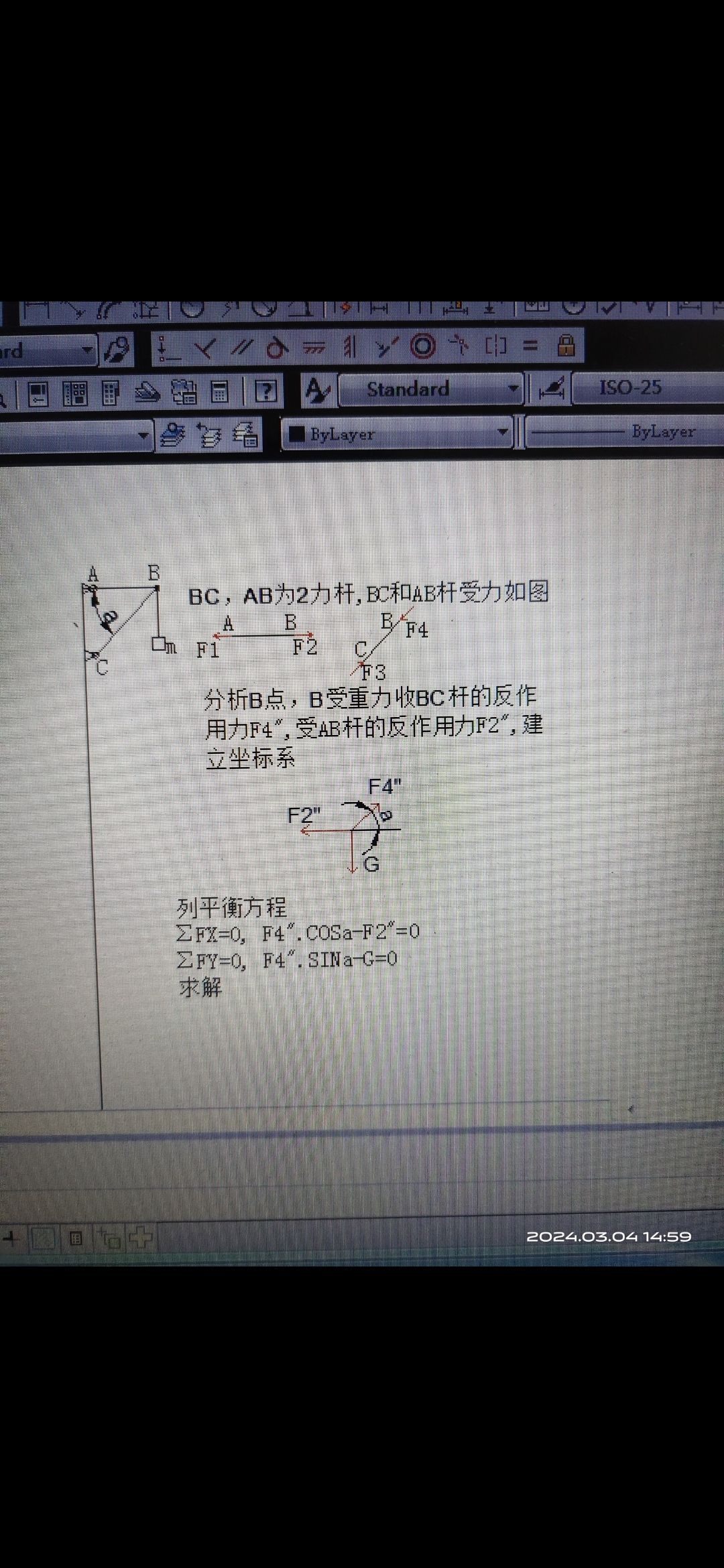

发表于 2024-3-4 14:21:42 | 显示全部楼层
花点时间把理论力学刚体静力学中的平面任意力系了解一下,你画的这种模型在工程力学的入门课程中常见。即使网友高速你了,之后还是搞不懂
