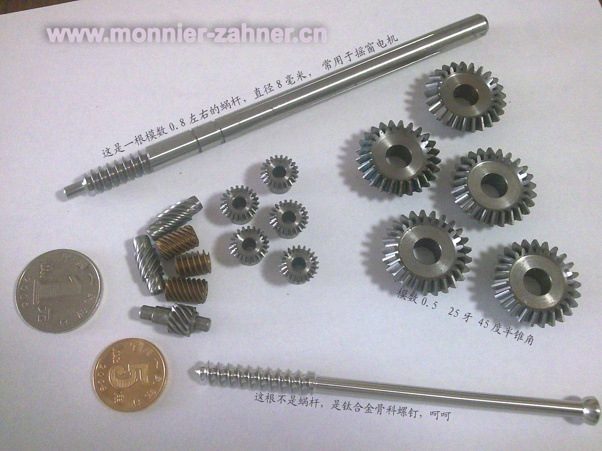

发表于 2009-8-21 20:28:33 | 显示全部楼层
就是此类的刀具吧?无奈是瑞士原装,价格太高(600瑞郎一片),追风大侠恐不能接受。
, Q7 ?7 o7 f5 K: | gloor2.jpg [localimg=342,180]5[/localimg]! o9 @" c+ @- R( y6 E
外径32毫米,孔径10毫米,12或15牙,模数0.2-1.0,压力角20度。
4 a' N1 X& m7 {3 n5 b" K4 F等后角数螺线铲背(相当于单圈零度螺旋角的滚刀),根据需要加工的齿数,比如3 ^; x3 I) j; s
10-150齿以及锥角的范围,有对应的刀具可选。
6 p* k/ J, ?& X) `' N
5 O1 ^5 A( Y' X( C/ F采用两刀法加工(25牙则铣50刀)小模数伞齿轮:" J( f4 z2 Y+ F; u# P
小模数伞齿轮和蜗杆.jpg $ J5 d$ f9 x3 L4 s& i! `) @
) l+ f: C) J+ ~$ z4 C1 R6 f
加工过程的录像在此:8 Y- C" d/ v$ F7 k$ ?, f3 t. k
[local]4[/local]
