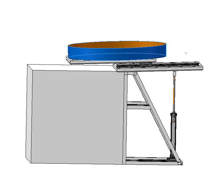

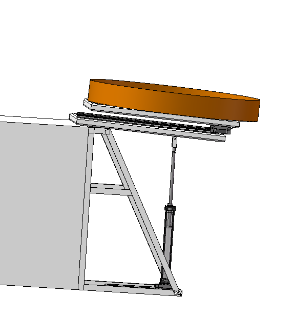

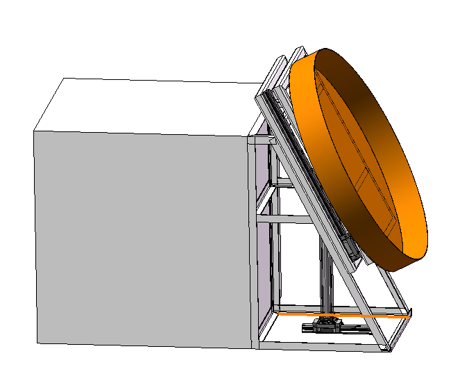

像图示那样的圆形转盘要从倾斜位置翻转到水平位置 翻转结束还需要往水平移动一段,有没有什么好的办法

根部不对,固定端与连接端都用鱼眼接头
发表于 2024-3-1 10:37:29 | 显示全部楼层
楼上说的对,鱼眼端部上面再加一个水平限位即可。
发表于 2024-3-1 10:43:28 | 显示全部楼层
最简单就是翻转一个缸,水平移动一个缸咯!
发表于 2024-3-1 11:10:25 | 显示全部楼层
这种设计的目的是什么,倾斜下料的是板料还是大块料,看着悬空的较多,负载有没有问题
发表于 2024-3-1 11:13:30 | 显示全部楼层
气缸一端固定在滑块可靠,可否固定在左侧,从侧面进行推举;水平移动,可在侧面加一个气缸进行推拉吧!
发表于 2024-3-1 14:09:37 | 显示全部楼层
可参考---运垃圾的,垃圾桶上升翻转机构。
发表于 2024-3-1 14:58:47 | 显示全部楼层
翻转部分,固定端与连接端都用鱼眼接头然后气缸末端做个水平限位
水平移动看负载,负载小用个气缸行了,大的得上输送带
发表于 2024-3-1 17:03:01 | 显示全部楼层
非要倾斜上去吗,提升机构会不会更稳定
发表于 2024-3-1 19:18:49 | 显示全部楼层
建议用两个气缸一边一个(稳定型会比较好)顶上去连接处用鱼眼接头顶上去后水平气缸进行移动
