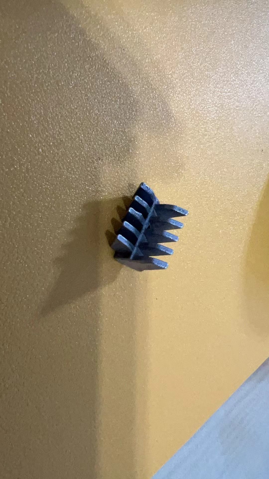

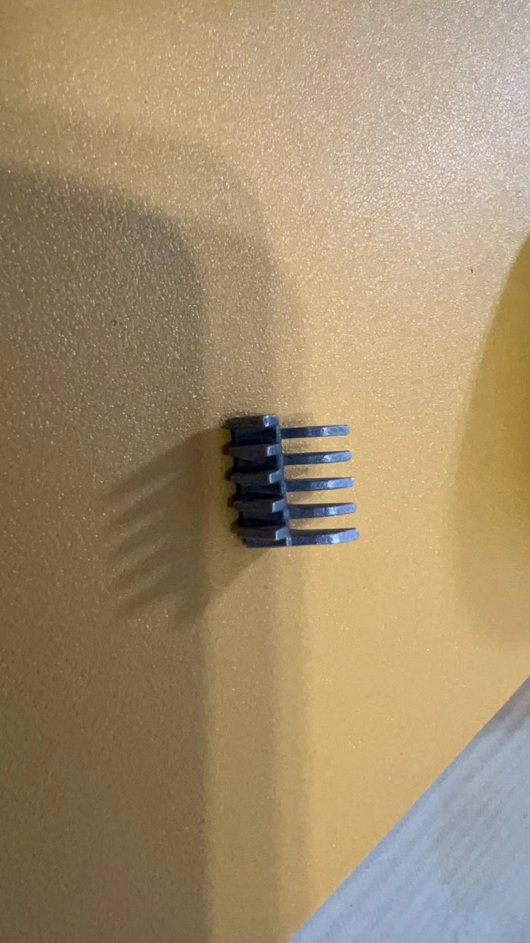

发表于 2024-2-26 20:12:05 | 显示全部楼层 |阅读模式
发表于 2024-2-26 22:28:29 | 显示全部楼层
木有,蹲一个内行人
发表于 2024-2-27 10:35:54 | 显示全部楼层
CAD里面描出来
发表于 2024-2-27 11:05:36 | 显示全部楼层
直接2次元啊
发表于 2024-2-27 11:11:11 | 显示全部楼层
这个夹爪其实无所谓,你自己画也行,只要安装孔对的,大小对的,中心夹线直径对的就行,你要实在想测量,那按照画图思路去测,先测外型,长宽厚,再测中心夹角角度,中心距,再测中心线径,再测切除小夹爪厚度,×切除数量,夹角R角无所谓,测不测都行
发表于 2024-2-27 12:54:02 | 显示全部楼层
这夹爪根本没重要尺寸啊  他又不是仿形配你的线  靠四个接触点啊
