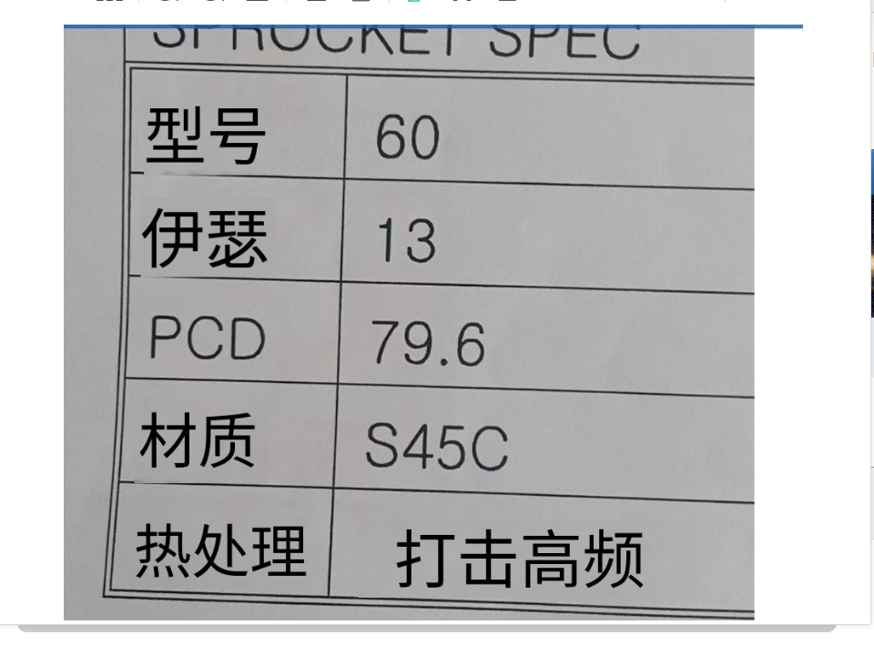

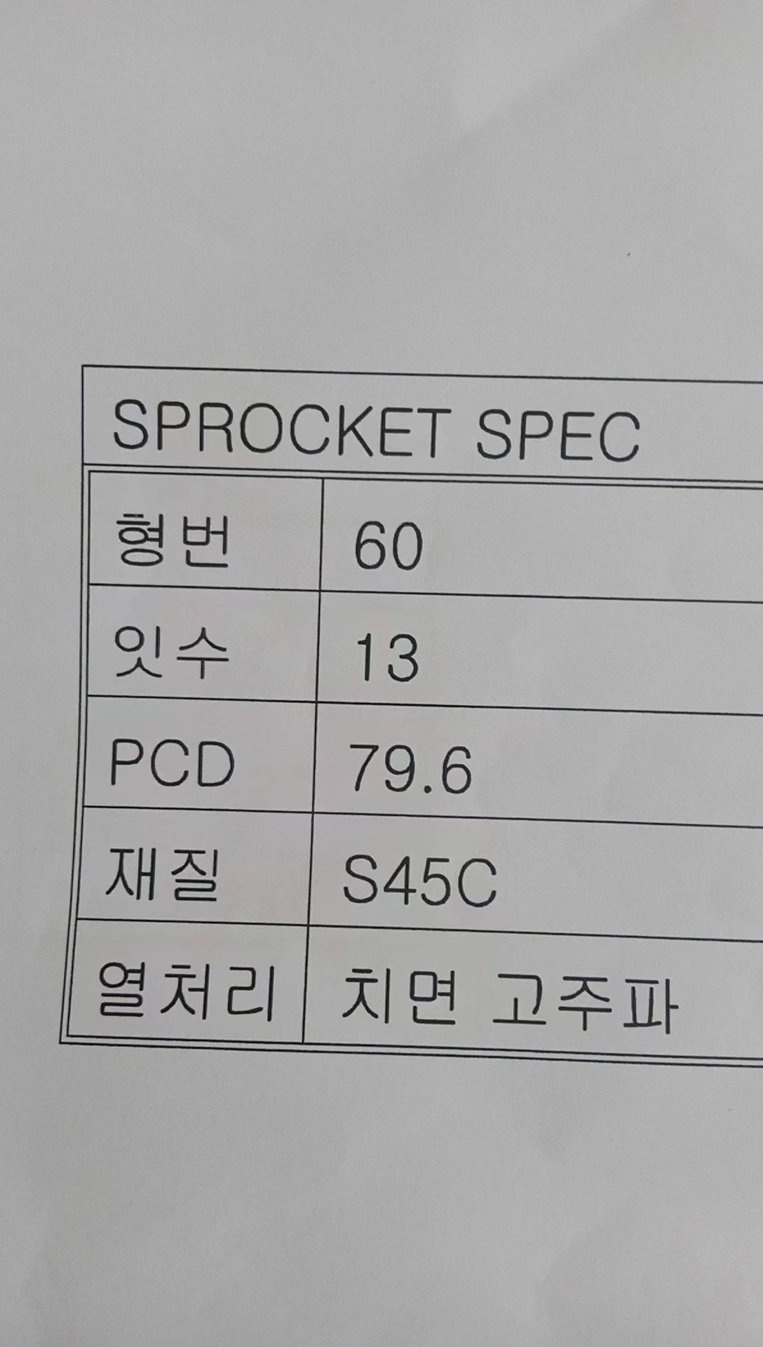

韩国链轮参数,请问60 是什么参数  不懂韩语

现在图片翻译很容易,要准确的还是问客户吧
发表于 2024-2-23 13:13:27 | 显示全部楼层
链轮型号60对应国标为12A,齿数是13齿,分度圆直径79.6
