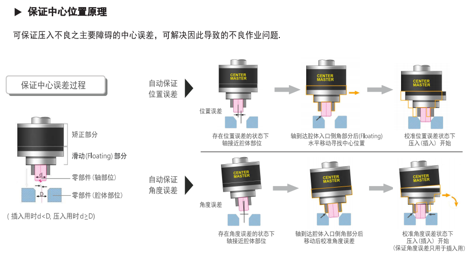

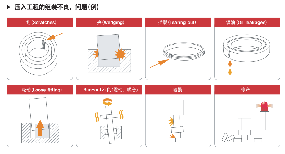

智能定心装置,挺有意思的
发表于 2024-2-20 15:45:53 | 显示全部楼层 |阅读模式

 楼主| 发表于 2024-2-20 16:58:35 | 显示全部楼层
opaqueboy 发表于 2024-2-20 16:22
这个装置我做过,100T军用永磁轴承,定心
厉害,原理复杂么,如果是小型装置自制难度如何?
还可以  发表于 2024-2-21 11:33

发表于 2024-2-20 17:33:09 | 显示全部楼层
角度万向+水平万向
发表于 2024-2-20 22:25:13 | 显示全部楼层
雄克,机械手末端执行器自动纠正
发表于 2024-2-20 22:26:38 | 显示全部楼层

发表于 2024-2-21 08:26:13 | 显示全部楼层
这种好像有两种名称,一种叫误差修正器,一种叫柔性模块,我一直在找国产便宜的替代品,进口的太贵了。
发表于 2024-2-21 08:36:47 | 显示全部楼层
角度矫正有点牵强吧?
