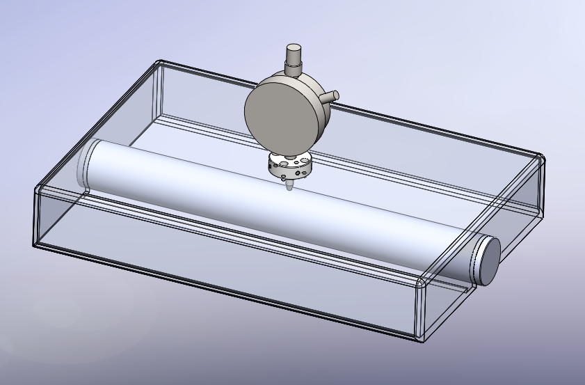

发表于 2024-2-20 10:16:27 | 显示全部楼层 |阅读模式
      因为直接用百分表打皮带的平面度太麻烦了 ,领导设计了这个治具,金属圆棒卡在钣金盒子里面,百分表固定在钣金盒上面,圆棒随着皮带滚,说是这样打平面度更快,能直接检测出来平面度,搞得我都怀疑人生

发表于 2024-2-20 10:24:52 | 显示全部楼层
呵呵  建议你换个公司。圆柱体打平面度    niub她妈给牛逼开门了 ,niub到家了

皮带的平面度是什么概念
K12
皮带是工作面,皮带上面铺纸或者布,然后上方的喷墨机就在纸或者布上喷墨打印,所以要求皮带尽量平  发表于 2024-2-20 10:31
发表于 2024-2-20 10:25:52 | 显示全部楼层
有问题吧,是不是测量的平面度要求很低,在0.5-1mm或者以上?
不然这玩意不是忽悠人吗?皮带下面托板/滚轮平面度如何,皮带自己厚度公差,你这滚轴的圆柱度呢?最后你就测你这滚轴的跳动了是吧
K12
我给领导解释不行,然后领导没听懂,让我不懂就下车间多问  发表于 2024-2-20 10:33

发表于 2024-2-20 10:42:37 | 显示全部楼层
这是测量皮带平行度吧?最好换成滚动测头?
