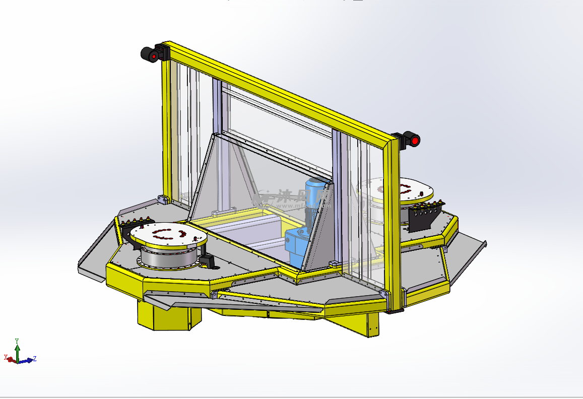

各位,请问这种是叫什么设备呢?有没有整台设计购买的厂家呢?谢谢!

旋转工位,要定制,论坛里干这个的多了

加个罩是什么意思?
也许防飞屑吧  发表于 2024-2-6 10:35
发表于 2024-2-6 11:37:23 | 显示全部楼层
双位回转台,一边加工,一边上下料,大型焊接或者加工啥的经常用,不过中间密封性和接板密封没那么好,一般有液体的不怎么用,做起来很简单的,你找淘宝都可以半定制买一套

旋转变位机,配合机器人吗⁉️

对的,配合机器人的。

(๑•̀ㅂ•́)و✧:;自己有设计能力的话,自己公司仿制。
