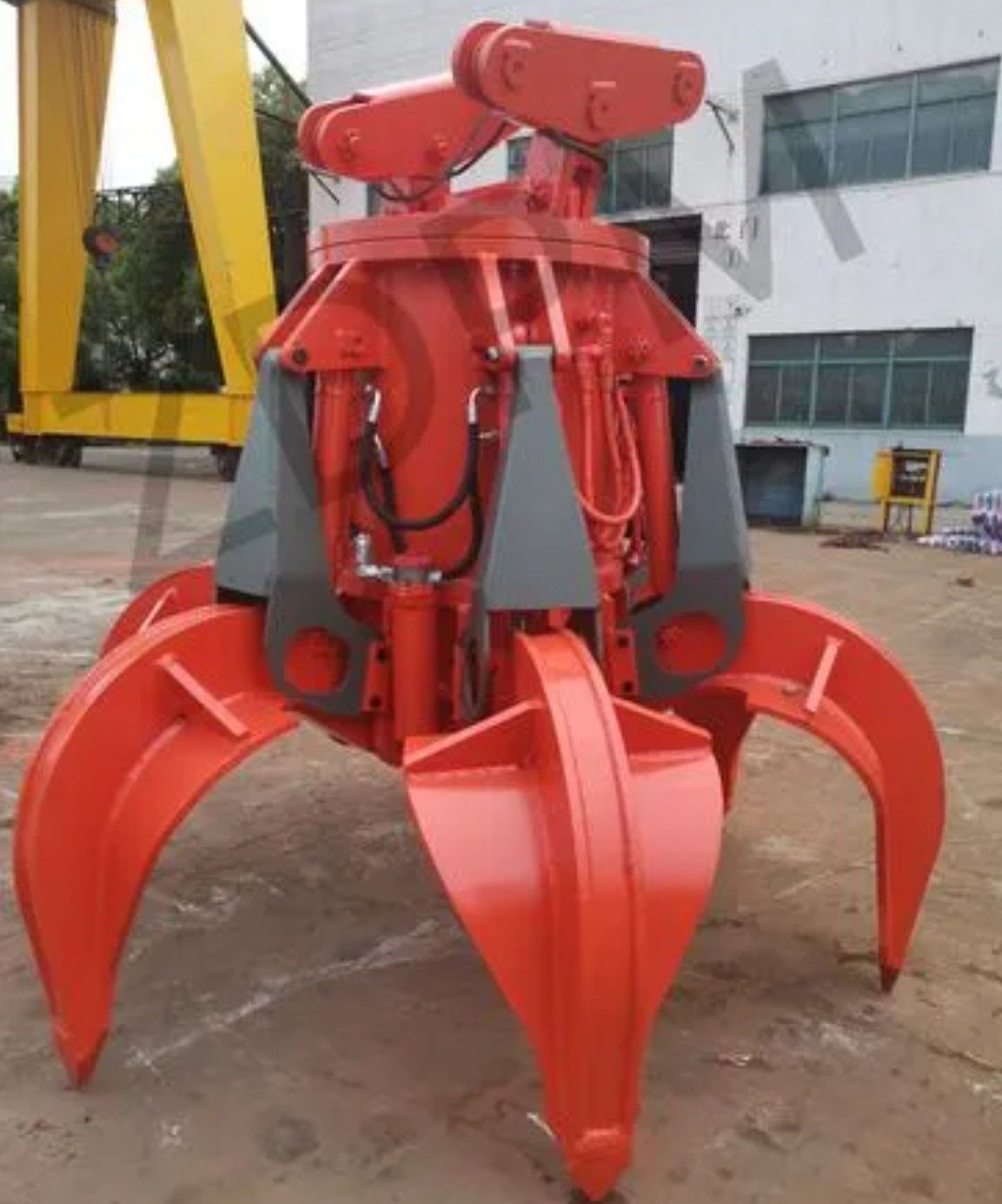

如何吊运这种工件呢

电动液压抓斗
电动液压抓斗
电动液压抓斗

按照楼上的多瓣抓斗,设计一个专用吊具。
发表于 2024-2-6 07:51:25 | 显示全部楼层
圆弧角多大,在底部先用钢绳围一圈收紧,钢绳再和三根吊绳扣住进行试吊,平稳后再起吊。

可以放在沙堆上,货车尾板直接插入型砂堆中,把铸件装上货车。
发表于 2024-2-6 09:09:39 | 显示全部楼层
锻造时预留吊装孔。
发表于 2024-2-6 10:44:47 | 显示全部楼层
重量不大的话用吸盘干

直径多少?
发表于 2024-2-7 09:20:21 | 显示全部楼层
撬棍翘起来,可以从底面穿吊具
