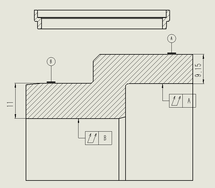

薄壁环形零件选取什么材料和热处理 能减小加工变形

干啥用的?有什么要求没有?为啥不是毛坯处理完在加工

 楼主| 发表于 2024-2-1 11:27:45 | 显示全部楼层
零件外圈是过盈配合   内圈有全跳动的形位公差
 楼主| 发表于 2024-2-1 11:33:01 | 显示全部楼层
外圆是过盈配合  内孔有全跳动的形位公差要求
发表于 2024-2-1 11:41:58 | 显示全部楼层
11厚的,,,不算薄壁件了吧
减少变形,要粗  半精  精    粗完 要退火
直径50就不算,直径500甚至5000就算了  发表于 2024-2-1 11:43

发表于 2024-2-1 13:37:35 | 显示全部楼层
薄壁零件多半是装卡变形和应力释放后变形,11mm厚建议使用磁力吸盘装卡后磨削,然后定性热处理,然后再将用于装卡的端面放到平面研磨机上研磨到平面度0.002mm左右,将零件在吸到吸盘上精磨。
发表于 2024-2-1 14:22:21 | 显示全部楼层
这么厚也叫薄壁?怕是对薄壁有误解
