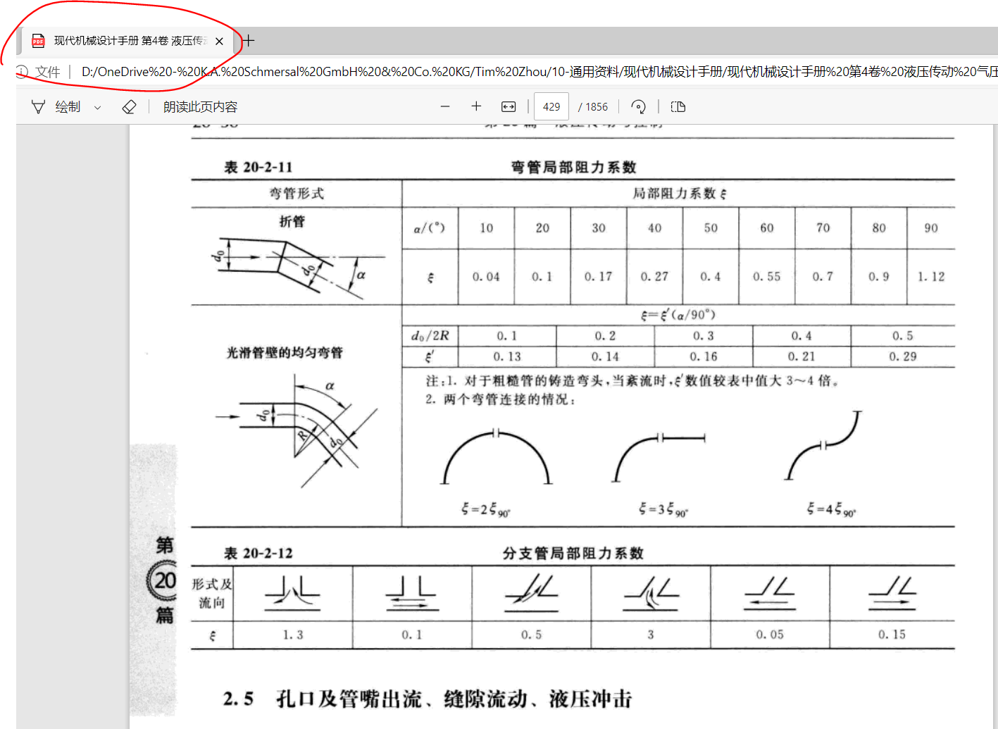

各位前辈,想问一下怎样优化管路中的压损问题,还有就是部分结构会产生回流是不是也会造成压损增加。。

表格中的系数已经显示出结构产生的压损,很详细了。  发表于 2024-1-26 14:22
