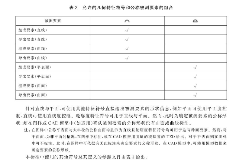

关于平面度和轮廓度

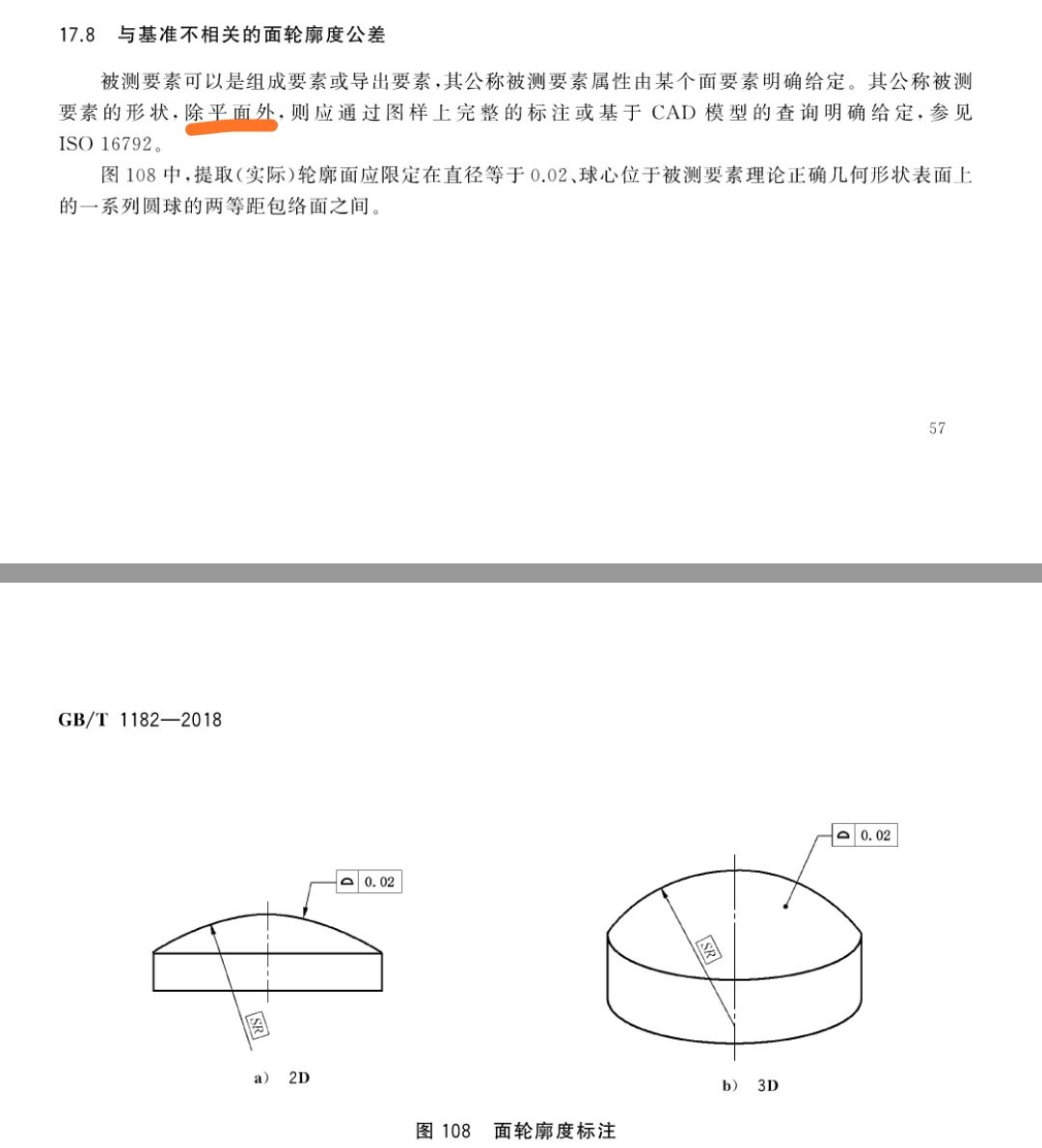

发表于 2024-1-23 14:26:08 | 显示全部楼层
jia289039340 发表于 2024-1-23 11:14
是个零件,是感觉差点意思,主要是不确定,因为轮廓度也有定义平面的意思,整迷糊了。正确就是用平面度
哪个标准说轮廓度有定义平面的意思?
 楼主| 发表于 2024-1-24 08:19:14 | 显示全部楼层
逆转的月亮 发表于 2024-1-23 14:26
哪个标准说轮廓度有定义平面的意思?
轮廓度可以定义曲面,而平面是特殊的曲面。标准GB/T 17852
 楼主| 发表于 2024-1-24 08:23:46 | 显示全部楼层
哪个标准说轮廓度有定义平面的意思?
其实这个问题前面大佬已经说了,这种情况用平面度,轮廓度只能定义平面、直线、平行,找了挺多资料。共同进步!
发表于 2024-1-24 10:28:57 | 显示全部楼层
平面度符号后面加上(CZ)就表示多个平面综合评价平面度当做整体基准)
发表于 2024-1-27 23:43:28 | 显示全部楼层
在这里,轮廓度不加基准和平面度表达的一个意思,没什么好纠结的,用哪个都行
