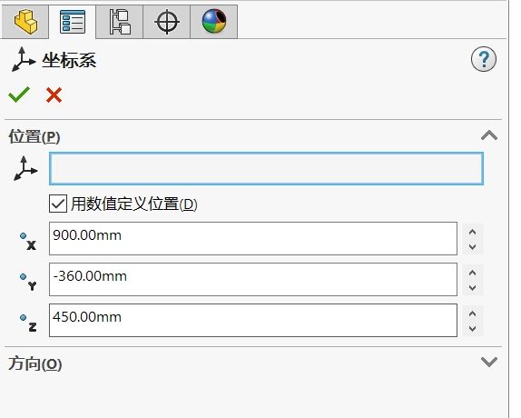

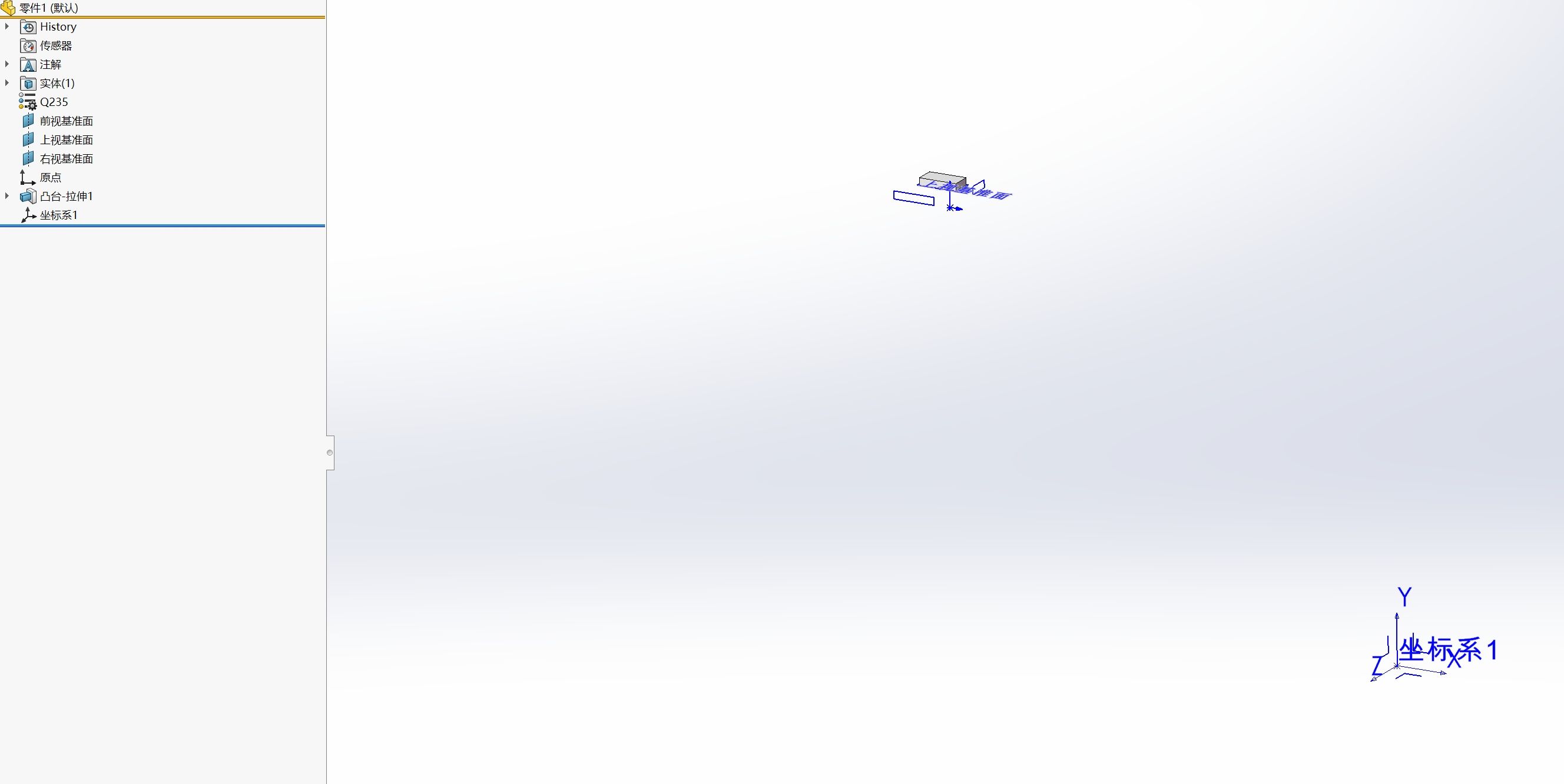

我随便画了一个小方块,并新建一个坐标系,整个的查看流程给你参考。
我随便画了一个小方块,并新建一个坐标系
我随便画了一个小方块,并新建一个坐标系
这是新建坐标系相对于原坐标系的参数
这是新建坐标系相对于原坐标系的参数

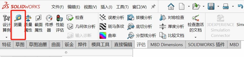

在评估里面选测量
在评估里面选测量

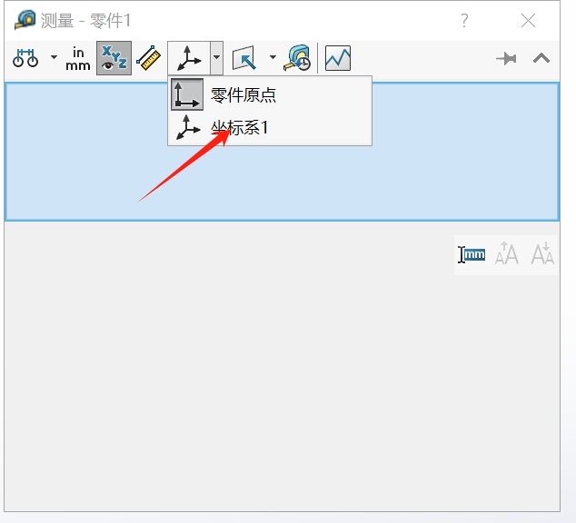

选择参考系
选择参考系

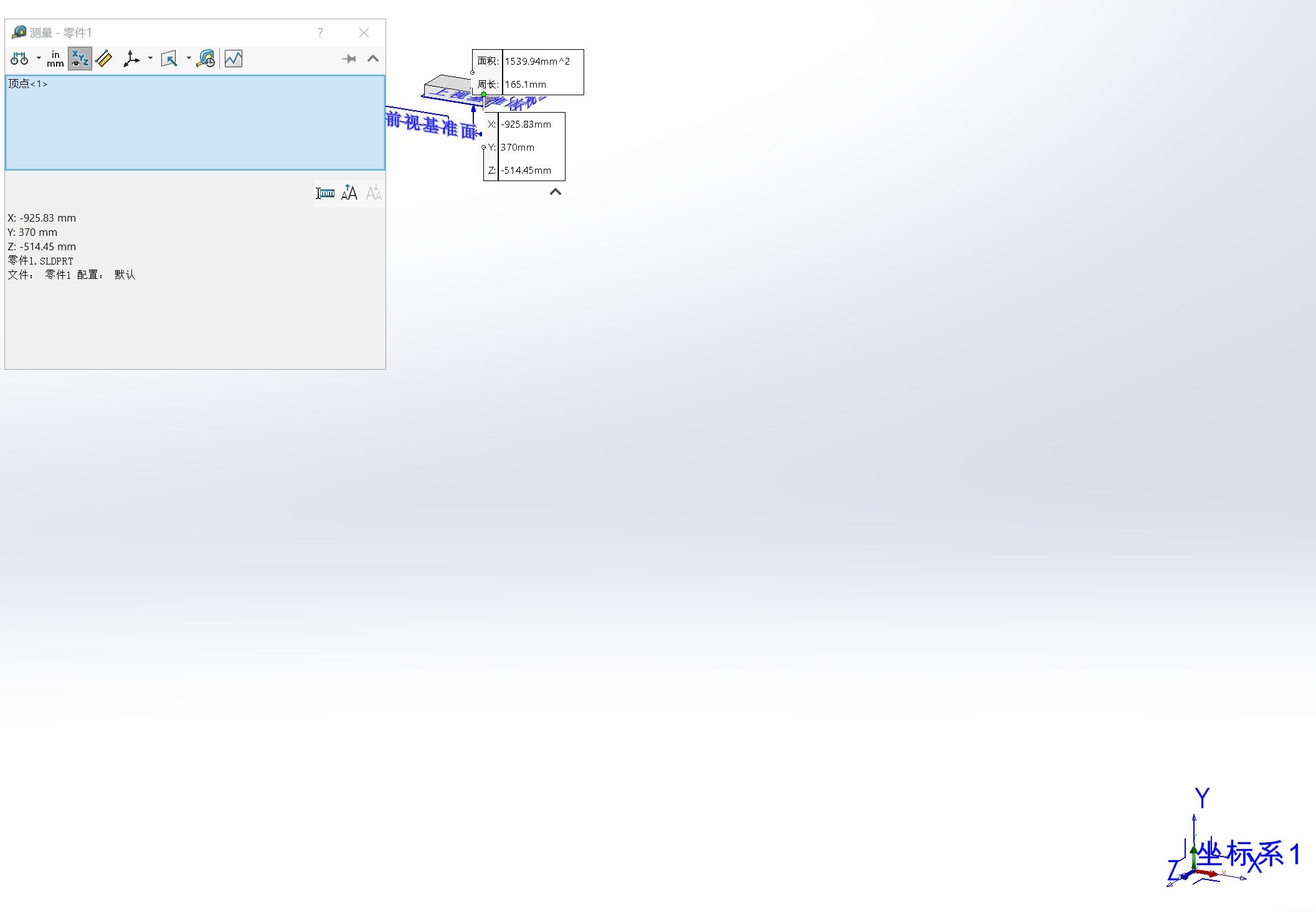

这是我选的一个顶点,显示出相对于新建坐标系的位置信息

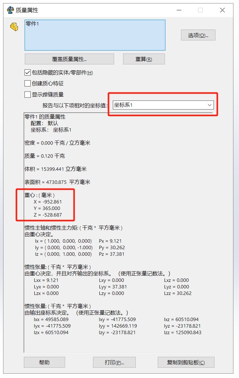

还可以使用质量属性工具,同样选新建坐标系,可以查看质心坐标
