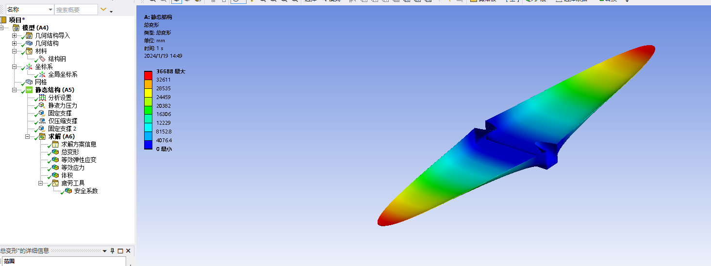

3.5米水位时变形量
3.5米水位时变形量

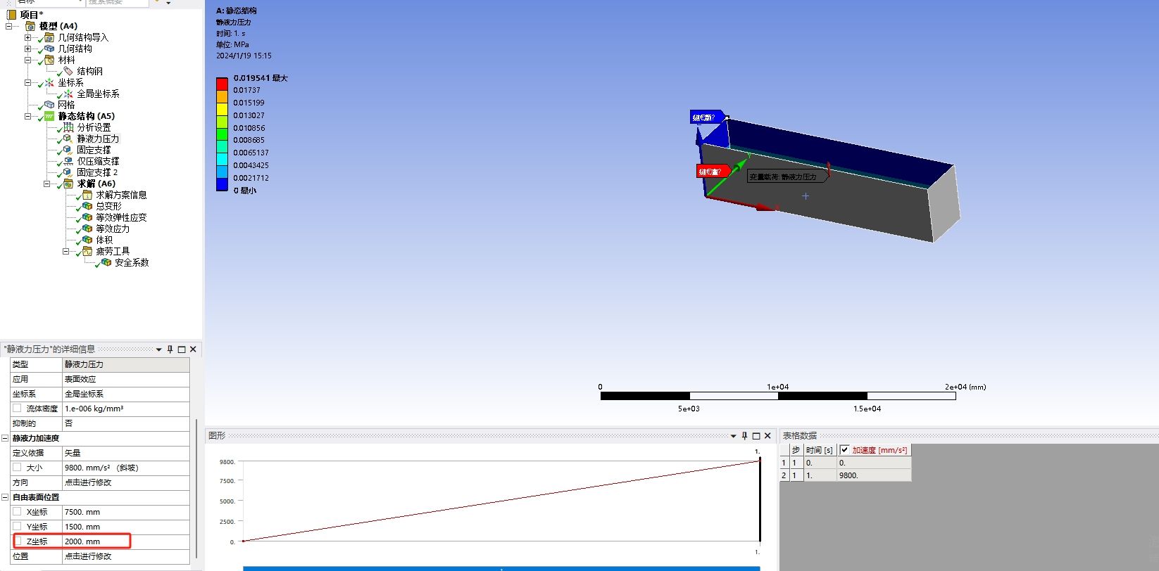

静液力压力设置
静液力压力设置

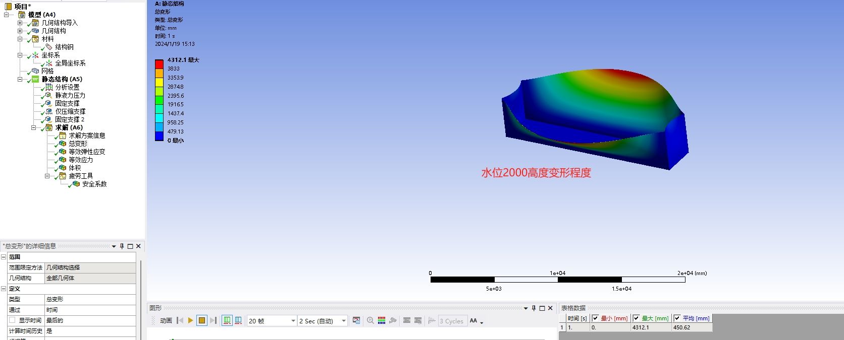

2米水位时变形量
2米水位时变形量
这箱体是之前生化池用到的结构,不加任何加强的状态下,尝试用ansys 练练手,得出以上几种结果。  敢问,输入的数值是否正确? 得出的变形结果离谱吗?
 楼主| 发表于 2024-1-19 15:25:25 | 显示全部楼层
如果得出的结果如果没错的话,那图纸中加的39根拉管和3圈外围槽钢 起的作用非常大 啊
发表于 2024-1-20 08:24:35 | 显示全部楼层
这变形比例没调吧
选的真实变形量  发表于 2024-1-20 08:28
发表于 2024-1-20 09:20:09 | 显示全部楼层
看下流体的密度值和方向,水压应该是下大上小,你这个方向反了,密度也不对
发表于 2024-1-20 13:23:47 | 显示全部楼层
后两张应该是对的。第一张怎么回事
满载状态下的分析,另外一个是2米水位  发表于 2024-1-20 16:15
发表于 2024-1-21 14:10:30 | 显示全部楼层
yjp-666 发表于 2024-1-20 13:23
后两张应该是对的。第一张怎么回事
液力加速度方向反了,密度单位没错
