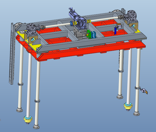

如用 一个伺服电机 带动两根梯形丝杆垂直升降的压机,,需要3T的压力,升降速度200mm/s以上,需要多大功率的电机,丝杆导程选多大合适?【图示为直径60的丝杆,导程8mm;电机功率4.5kw】,请问有没有什么改善空间;梯形丝杆 传递机械效率 一般以多大系数核算呢

梯形丝杠为滑动摩擦  传递机械效率一般为35%±10%

大负载、大导程的梯形丝杆有做过么,有没有经验值;用梯形丝杆做升降有个问题,就是慢、导程又不敢选大,市面常规的最大就10mm吧
发表于 2024-1-18 10:20:37 | 显示全部楼层
导程大了不自锁。。。。。。
导程大了压力上不去。。。。。

速比选择15-30之间,足够了,速比低了,减速机输出扭矩不够。速比高了,你的提升速度起不来;丝杠系数取30%左右即可
发表于 2024-1-18 11:05:26 | 显示全部楼层
有现成的丝杆举升机可以选用,自锁的丝杆传动效率一般都比较低,我取0.1-0.2

;有压合不到位会反弹的,是不是就是没自锁上
反弹正常,丝杆和螺母里面还是有间隙的。光靠丝杆的自锁不是很保险,需加自锁装置。  发表于 2024-1-18 11:22

靠电机抱闸能保证不
