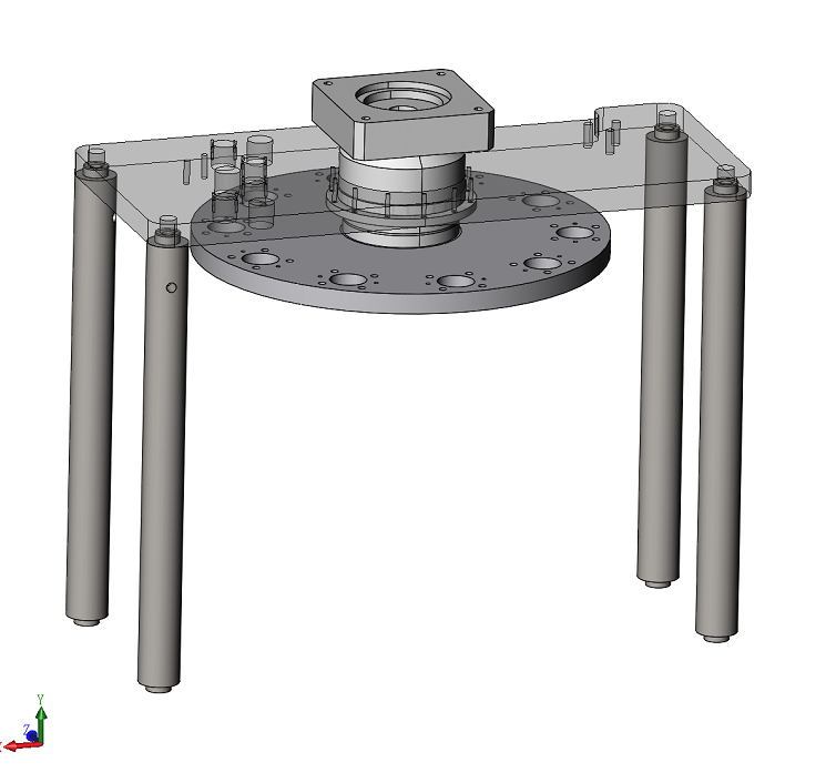

一分钟200次启停,柱子抖的厉害,怎么解决!不考虑加粗柱子,不考虑加宽板。柱子高580,板宽度300。各位大师怎么看。

发表于 2024-1-17 15:31:34 | 显示全部楼层
让四根柱子成整体
发表于 2024-1-17 15:33:17 | 显示全部楼层
不仅仅是柱子抖动吧,底盘不稳
发表于 2024-1-17 15:37:51 | 显示全部楼层
间歇机构是哪种?启停曲线有吗?
发表于 2024-1-17 15:40:37 | 显示全部楼层
1分种200次启停,0.3秒启停一次,除了整体铸造无解,就算电机加启停电阻,放电时间也不够,修改电机加减速时间也没有用,只能减少数量,减轻负载来试试了,把4根柱子中间加连接固定的整体试试,反正很难
发表于 2024-1-17 15:48:51 | 显示全部楼层
(・⍛・) ☞✨:;一分钟启停200次电机❓

 楼主| 发表于 2024-1-17 15:50:43 | 显示全部楼层
做不了整体的
 楼主| 发表于 2024-1-17 15:51:09 | 显示全部楼层
位的地方vv 发表于 2024-1-17 15:33
不仅仅是柱子抖动吧,底盘不稳
底盘没有问题
如果你的底盘没有震动,那四个柱子就不是抖动,是扭曲变形了  发表于 2024-1-17 15:59
 楼主| 发表于 2024-1-17 15:51:31 | 显示全部楼层
wayyhlp 发表于 2024-1-17 15:37
间歇机构是哪种?启停曲线有吗?
转动角100度
发表于 2024-1-17 15:52:08 | 显示全部楼层
把四根柱子连接起来加固,如果是下面底板也抖只能整体铸造或者焊接还得要足够重
