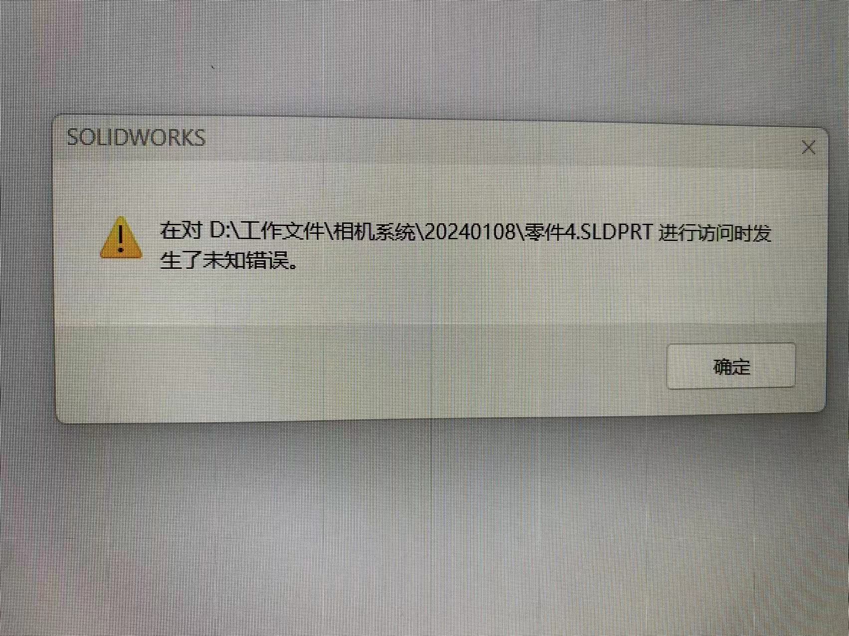

如图
在装配体里保存虚拟模型,发现不能保存,有遇到这种问题的道友吗,怎么解决的?谢谢

发表于 2024-1-16 18:18:02 | 显示全部楼层
从未遇到过这种情况,你要么重新再画这个模型,或及时把它导出,变成外部模型。

发表于 2024-1-17 08:38:31 | 显示全部楼层
这种未知错误可能的原因就很多了,一般得先知道你是做了什么操作才导致的问题发生。
可以试试另存其它文件名,其它路径,看看是不是路径和重名等问题导致的。
如果是文件模板问题,可能需要更换模板或是设置模板文件路径可以解决。
发表于 2024-1-17 09:43:55 | 显示全部楼层
这个错误可能发生在任何其他程序占用这个模型文件时的情况,比如被各种网盘、NAS同步时,被各种杀软隔离时等等
发表于 2024-1-17 10:59:51 | 显示全部楼层
是SW不稳定吧,貌似在装配体做零件设计容易出现这样问题
发表于 2024-1-17 13:45:33 | 显示全部楼层
遇到过工程图不能保存,另存到桌面就好了
 楼主| 发表于 2024-1-18 14:25:19 | 显示全部楼层

 楼主| 发表于 2024-1-18 14:25:54 | 显示全部楼层
就是这种使用情况出现的
发表于 2024-1-18 14:37:21 | 显示全部楼层
彼岸◇空城 发表于 2024-1-18 14:25
就是这种使用情况出现的
数据联动,往往就是不稳定的主因,多保存吧,还有就是很多情况是我们的软件没有官方激活码
