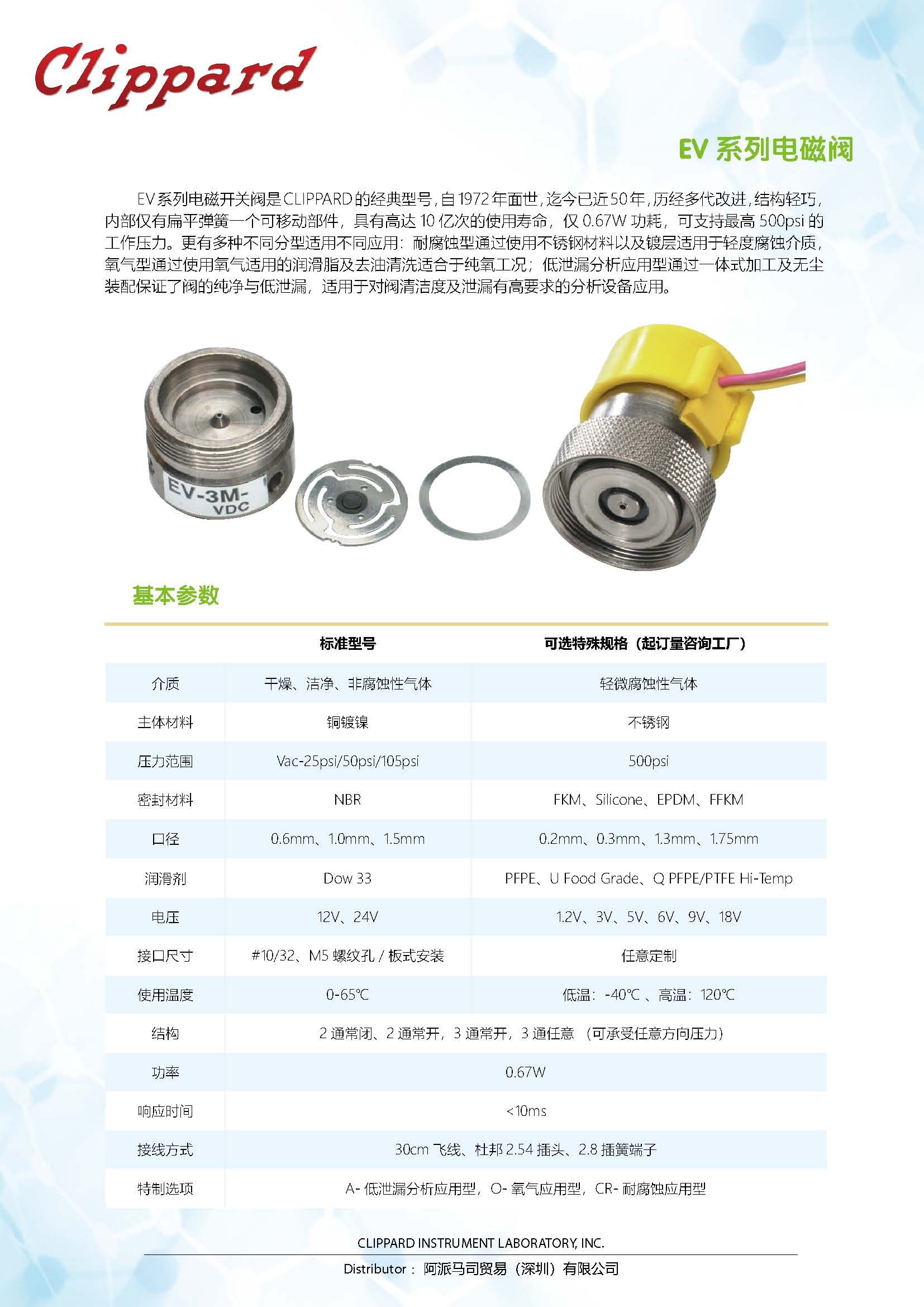

发表于 2024-1-17 09:14:56 | 显示全部楼层
测试行业,特别是测漏的应用,我会向客户推荐美国Clippard的EV/ET/EC Mouse Valve(老鼠阀)以及美国CPC快速接头配合使用。
Clippard的低泄漏阀门常用于真空测漏仪,安捷伦、CTS等品牌首选。配套的CPC快插接头方便连接,自带截止阀,通气、通水均可以保证要求的泄漏量。
