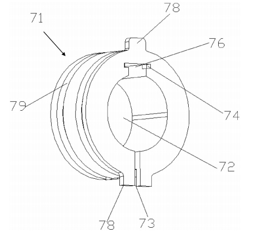

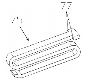

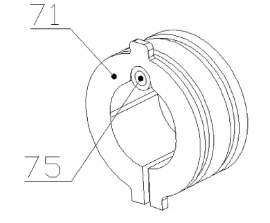

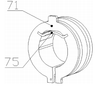

6个图分别为不同的轴套和对应不同的弹簧,简单的结构就形成了稳定(补偿)调心机构。
那么问题来了,哪位朋友做过类似的设计,有没有对应的弹簧生产资源,请共享。

调心补偿机构,传动里能用的到

蜗轮蜗杆上用的,在蜗杆测压紧蜗轮的
给专利号会出问题的。

这个结构是自动张紧结构,不需要顶丝,但不好做,比方厚度是多少,弹力是多大,材质用什么材质,一般的板簧公式都不好算

力计算还好,有材料参数仿真就有结果了
补充内容 (2024-1-18 08:25):
这种仿真不难,可以先买材料自己根据仿真结果和实际测试结果做验证得到材料参数,再仿真最终设计的
真的么? 材料力学感觉不够用  发表于 2024-1-17 10:24
